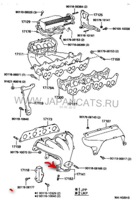

Есть ещё одно соображение.Касается тех у кого вварена гофра. Когда стоял кулак приёмная труба крепилась жёстко. После вваривания гофры кусок приёмки до гофры стал держаться только на двух болтах т.к. гофра является мягким соединением. А этот кусок довольно длинный и может на определённых оборотах сам вибрировать. Есть предложение обхватить эту трубу хомутом и прикрепить её где то внизу. Сделать по принципу как у " таза" классики труба привёрнута к коробке. Этот кусок трубы кстати может перемычку и ломает. Как будет потеплее попробую сам это сделать.
Добавлено спустя 2 минуты 14 секунд:
Артурартур писал(а):
не фоткал?
Фотика с собой не было но если внимательно посмотреть всё увидите.
Добавлено спустя 15 минут 2 секунды:
Вот указал стрелкой

Ну что народ кто нибудь проверял коллектор?

агась,все нормально,резонанс по прежнему с удивительным постоянством появляется в районе 2500-3000 (

У меня после сварки перемычки монтировка вообще не шелохнётся. Только на 3000 тысячах начинает чуть чуть трепыхаться. Именно на этих оборотах я намного ощущаю вибрацию особенно в нагрузку. На всех других оборотах во время движения даже двигатель не слышу. Шипы шумят громче :D . Вот хочу попробовать приёмную жестко закрепить
