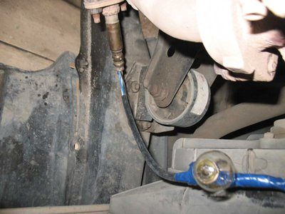

звыржек
Добавлено: Вт фев 21, 2012 1:29 am |
| Самостоятельный |
Зарегистрирован: Чт янв 26, 2012 2:42 pm Сообщения: 26 Откуда: Бендеры, ПМР, Молдова Репутация: 0 [ ? ]
Машина: toyota carina е
eminrap а вот моя лампочка, подключенная к черным проводам, правда с резкостью не угадал...

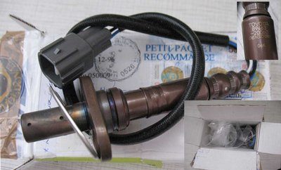

звыржек
Добавлено: Пт фев 24, 2012 5:24 pm |
| Самостоятельный |
Только что получил новенький датчик. На выходных буду устанавливать. Спасибо Чарли Уорвику. viewtopic.php?f=34&t=9156#p297241

звыржек
Добавлено: Сб мар 24, 2012 1:24 am |
| Самостоятельный |
Датчик поменял. расход стал меньше. Связываю это еще и с потеплением. Заменил выпускной коллектор с трещиной на такой же но без, надеюсь еще на большую экономию топлива.
