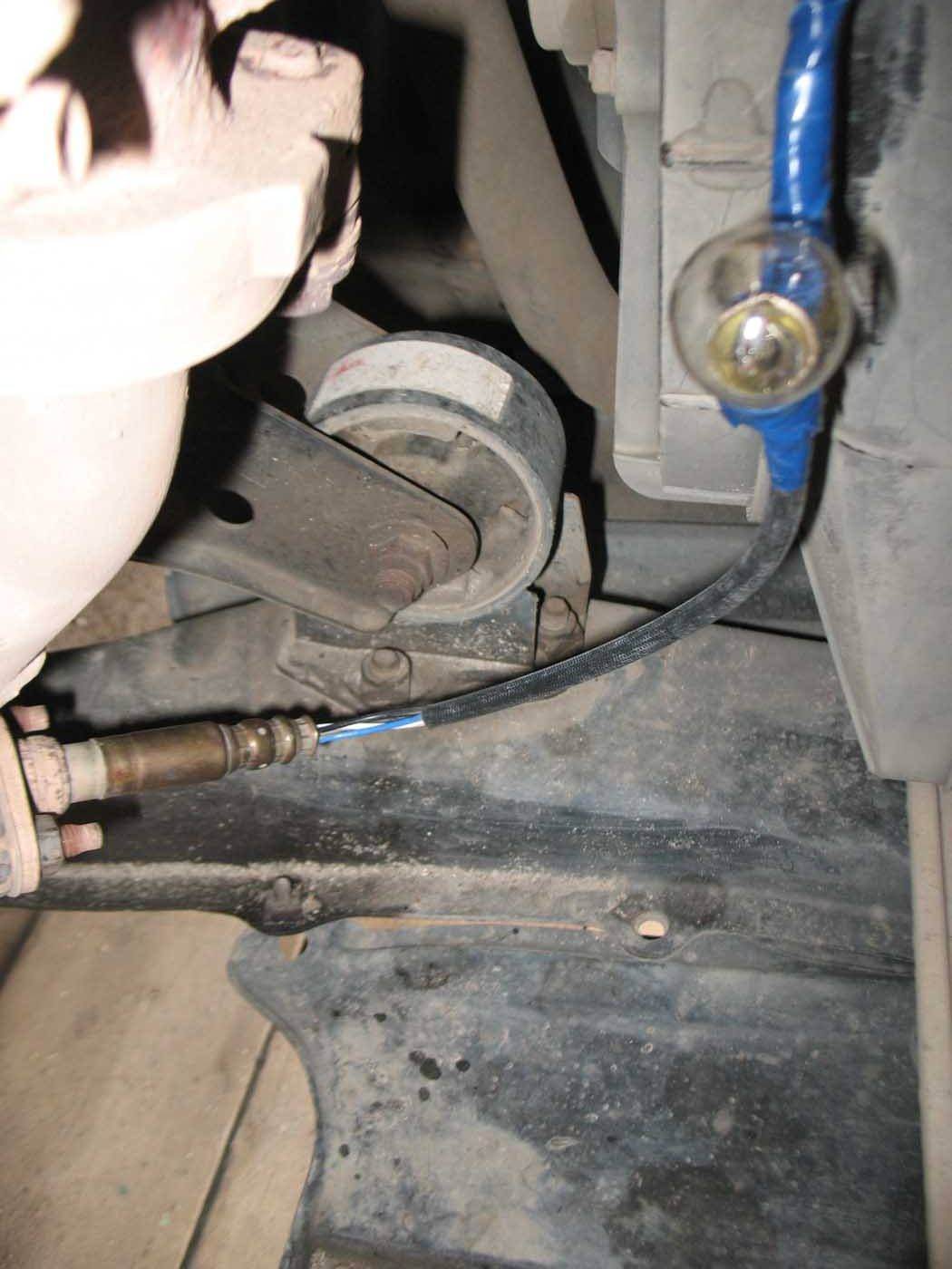

а вот моя лампочка, подключенная к черным проводам, правда с резкостью не угадал...
IMG_3031сут.jpg [ 107.83 КБ | Просмотров: 8957 ]

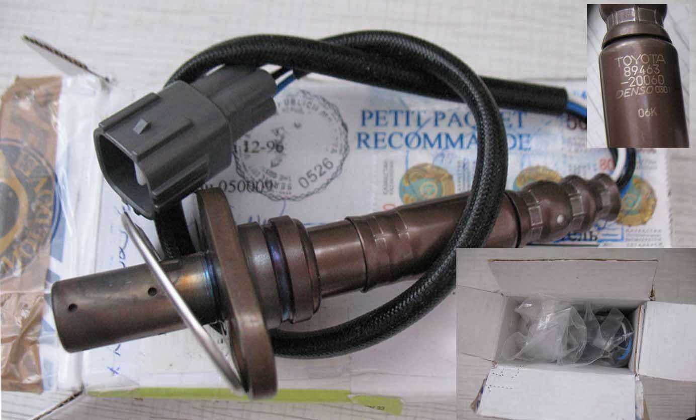

Только что получил новенький датчик. На выходных буду устанавливать. Спасибо Чарли Уорвику.
viewtopic.php?f=34&t=9156#p297241
отчет0.jpg [ 89.19 КБ | Просмотров: 8921 ]
