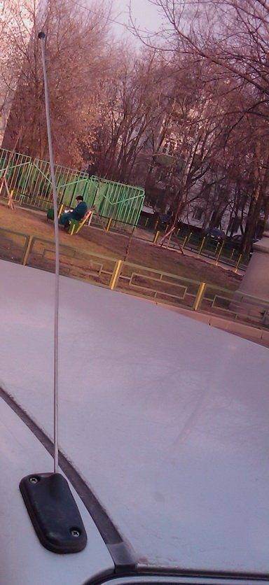

Купил каринку японской сборки, впихал в нее свою магнитолу еще с газ 3110 ... но вот беда - радио в Моске ловит очень плохо! "максимум" ваще хрипит до невозможности =((
подумал может усилитель антены какой прикупить ???
вроде этого:
http://best-carmusic.ru/show_good.php?idtov=3770
как думаете поможет ???
Комментарий к файлу: моя антенна
может магнитола полу дохлая?, у меня сонька со "штатной" антеной даже у нас в перефирии отлично работает, а сосед на свой потрепаный кенвуд кучу антен с усилками перебрал и безрезультатно.

Мне кажется что это майфун гонит.... Может внутренний усилитель сигнала накрылся и с любой антеной будут помехи. имхо

А может просто антенный прово где то коротит.
проверь центральную жилу этого провода, она ни с чем не должна замыкать и соединяться только со штырём.
Я думаю дело именно в этом

усилок здесь не нужен у карин очень хорошие антенны.
я когда свою взял. хотел вместо штатной поставить внутреннюю активную антенну но когда послушал как ловит штатная то понял что затея не актуальна.

Вот я думаю наоборот. не замыкание, а обрыв центральной жилы. Если бы замыкание - то приема не было бы вообще. Поэтому достаточно прозвонить сигнальный провод на антенном штекере на саму выдвижную антену и все станет ясно.

У меня на бочке так. Антена встроена в заднее стекло в виде полоски для подогрева чуть выше самого подогрева. Машина японская, и антена японская со встроеным усилителем который у меня находится на левой задней стойке под обшивкой. Диапазон не тот, нужен конвертер для сдвига частоты. Мой маг тоже не ловил пока не воткнул после штатного усилка конвертер.

Самый простой вариант - как советовали. Вынуть магнитолу и прицепить заведомо исправную антенну. Если и с ней та же фигня - однозначно магнитола.
Усилитель усиливает всё и полезный сигнал, и шумы ;-)

Штатный усилок фтопку:) Он все равно не на наш диапазон (он у меня нa прямую перемычкой от входа к выход)у
У Япов усилитель будет усиливать только то, что ему положено
Конвертер - единственный выход в этой ситу. Проверено!!
