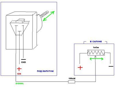

СообщениеДобавлено: Ср фев 15, 2012 2:48 pm
На коректоре три контакта два из них питание (+ и -), а третий упрвление(сигнал) Проще рисунок накалякать...
Добавлено спустя 1 минуту 45 секунд:
Готово

СообщениеДобавлено: Ср фев 15, 2012 3:01 pm
Зарегистрирован: Ср апр 22, 2009 1:49 pm
Сообщения: 4004
Откуда: Москва, Зеленоград
Репутация: 70 [ ? ]
Машина: Lexus GS300, New Beetle 2.0A
Двигатель: 2JZ-GE ='(
Готово
Спасибо!

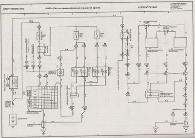

СообщениеДобавлено: Ср фев 15, 2012 3:04 pm
Зарегистрирован: Чт сен 09, 2010 6:21 pm
Сообщения: 1266
Репутация: 75 [ ? ]
Машина: Honda CR-V RD1
Двигатель: B20Z2
Собственно, чтобы не возникало больше вопросов, схема с Авенсиса, полностью идентичная нашей!
Пришлось книжку скачать! :D
Корректор фар.jpg [ 129.92 КБ | Просмотров: 21021 ]
