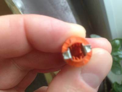

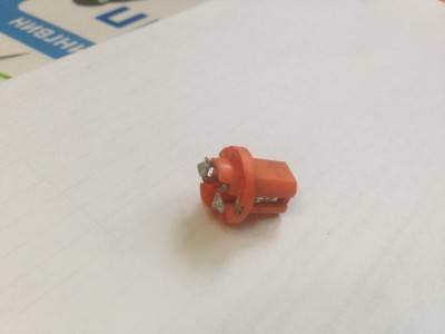

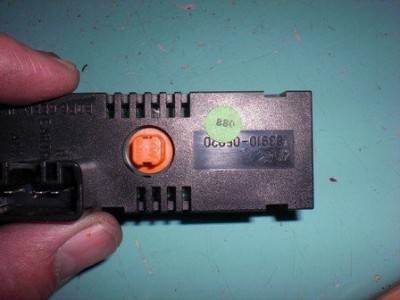

У меня перегорела подсветка часов(черные цифры на зеленом фоне). При разборе выяснилось, то в патрон впаян светодиод. Решил вернуть все к заводскому состоянию, для этого выпаял светодиод и понял, что моя без цокольная лампа 12В, 1.2Вт туда не подходит. По каталогу выяснил, что туда вставляется лампа Toyota 90011-11003, но вот аналогов ни екзис, ни эмекс, ни автодок не предлагают, и фото нет. Может кто-нить подсказать, какой формы лампа там должна стоять?

 Заголовок сообщения: Re: Часы
СообщениеДобавлено: Пн фев 09, 2015 4:14 pm
Сообщения: 1645
Откуда: Московская область
Двигатель: 4А-FE/7AFE
У меня на таких часиках на патроне лампочки надпись; OSRAM 12/1.2 :)
СообщениеДобавлено: Пн фев 09, 2015 4:23 pm
Такая лампа скорее всего идет в сборе с патроном, выводы лампы приварены точечной
сваркой к контактам патрона, поищи в автомагазинах, у нас видел подобные.
Или как вариант, примерь патрон от нашемарок, под обычную лампу, которую мерял,
знакомый на митсубу подбирал.
СообщениеДобавлено: Пн фев 09, 2015 4:45 pm
Зарегистрирован: Вс дек 02, 2012 3:53 pm
Сообщения: 23
Откуда: Ufa
У меня написано "OSRAM 12/1.0", это как я понимаю 12В, 1Вт.
