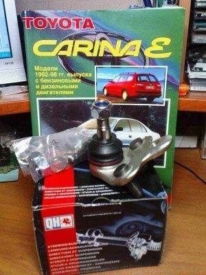

В процессе замены передних сайлентов выяснилось, что убита левая шаровая. Видимо, сказались дороги Кировоградской области во время летнего отпуска (поймал на спуске хорошую складку на асфальте). Кто что порекомендует ставить? QSTEN продаже не нашел.

Покурил форум, нашёл информацию, что в коробочках Лемфёрдера очень часто лежат шаровые опоры и рулевые тяги от CTR. Стоит ли переплачивать? В итоге заказал QH (Quinton Hazell). Брэнд в памяти ещё со времён езды на зубиле, и имеются в наличии со сроком поставки в день заказа.

Сообщения: 2972
Carinaвод
Вот, сегодня получил начало фотоотчёта :wink: :
шаровая.JPG [ 66.44 КБ | Просмотров: 6498 ]
