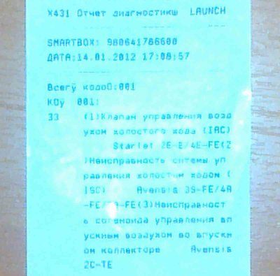

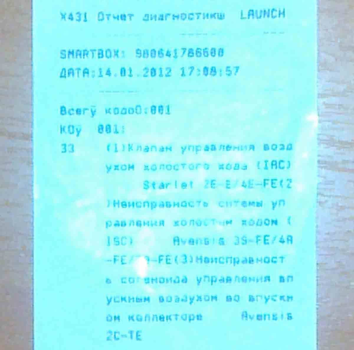

Заменил всю ВВ посредством приобритения "волшебной коробочки Exist", чистил форсунки, КХХ, БДЗ, выставил УОЗ, почти год на Тотеке (2 раза АР1, 1 раз АР2") - ни чего не изменилось, то есть тупо деньги на ветер. А на замену БДЗ я бросился после комп. диагн. (фото)
комп.диагностика.jpg [ 61.57 КБ | Просмотров: 3638 ]

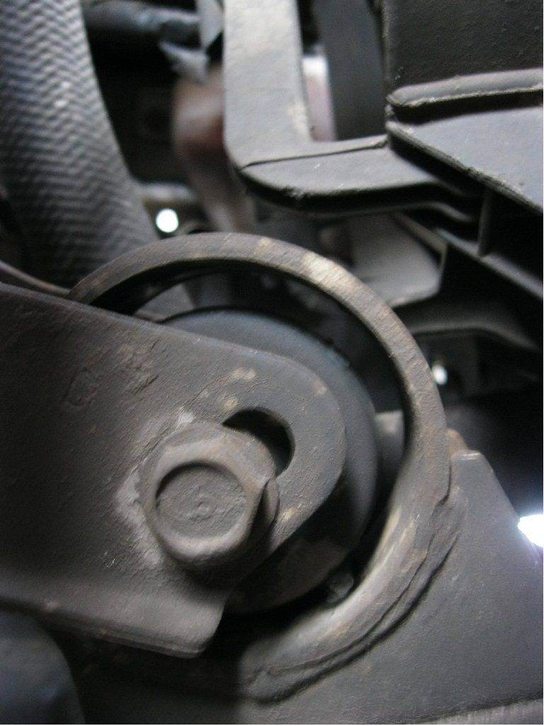

я не уверен на 100%, но мне кажется, что подушка не должна иметь такого зазора(та что спереди у радиатора) :du_ma_et:
IMG_3566_v2.jpg [ 241 КБ | Просмотров: 3621 ]
 Заголовок сообщения: Re: Вибрация на хх
СообщениеДобавлено: Вс фев 26, 2012 2:55 pm
На подушке не хватает 2-х верхних "перемычек".
СообщениеДобавлено: Вс фев 26, 2012 3:00 pm
Инженер-реставратор
Сообщения: 1672
Машина: Toyota Carina E ГТИ
По ходу подушку пора менять :wink:
