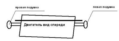

Вот нарисовал для наглядности, наклон не большой, градусов может 10. С виду левая подушка вроде и не порвана, только мелкие трещины.

Товарищи!) Как думаете, пачму такая ерунда? неужели лонжероны кривые?

 Заголовок сообщения: Re: Вибрация на хх
СообщениеДобавлено: Вт июл 03, 2012 7:22 pm
Зарегистрирован: Ср апр 14, 2010 7:23 pm
Сообщения: 150
Откуда: astana KZ
vovgun
такая же бадяга с уровнем двигателя, но у меня задняя подушка кирдык и как раз левая не меняна, хотя на вид тоже целая. думаю дело в них.
