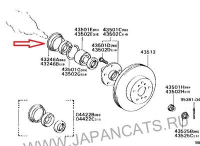

Кольцо на переднем шрусе, которое защищает зубцы АБС от грязи, крутится. Его нужо закреплять сваркой к кулаку или что-то неправильно собрано?

Если имеется в виду это кольцо - не крепится никак, забивается с помощью оправки (примерно по принципу установки сальника). Если крутится - не посадили на место, вот оно и выскочило...

Снимаем кулак, ставим на доску колесными шпильками вниз (чтоб резьбу не повредить на них), ставим кольцо на родное место, сориентировав, естественно, вырезом под датчик "куда надо", сверху укладываем на кольцо кусок дощечки - и тюкаем тяжёленьким молоточком (лёгкой кувалдочкой) - кольцо влезает на родное место. Главное условие -параллельность плоскости кольца и плоскости посадочного отверстия (как и при установке любого сальника). Попытки установить кольцо без снятия кулака сопоставимы по трудновыполнимости с удалением гланд через анальное отверстие...
Да, и плохо то, что кольцо, вращаясь, трёт не только датчик АБС, но и зубчики венца под него...

Marat, я так устанавливал новое кольцо. Железо другое и мягкое, хоть и оригинал. Оно забивается, но сидит не прочно. В итоге я его малость деформировал плоскогубцами (типа зубцы сдеал), придал яйцевидность и заколотил. Теперь сидит прочно.
Старое кольцо трудно извлекалось и сильно погнулось, а то я бы его на место поставил

Пересобрал. Все сделал как тут написано и проблему устранил. Еще раз большое :spasibo--: за столь подробную инструкцию!
