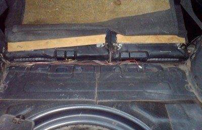

Сегодня снимал обшивку в бгажнике (['nx,'r)///b под ковриком обнаружил два провода неподключенных...кто может подсказать что за провода, может быть это какие то стандартные...а может быть у меня там раньше что то было...подскажите...Два провода красный и черный...
Комментарий к файлу: вот эти провода...

у меня этих свободных проводов под капотом- куча целая. И еще какая то штука под водительским сидением лежит (коробка с микросхемами) к которой подходит шлейф проводов

а возможно ли, что когда нибудь у меня стоял сабвуфер или еще какая нибудь техника...чейнджер какойнить или еще чего...как узнать???

Проводки универсальные, а комплектации разные... Если полный фарш - то пустых проводов не должно быть.
Вот и закладывают на производстве (вернее закладывали) резерв для предполагаемого девайса.

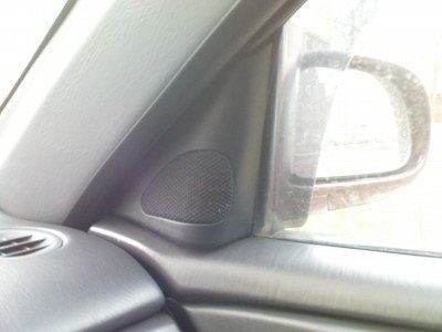

да, у меня такие пищалки.. интегрированные в заглушку зеркал.

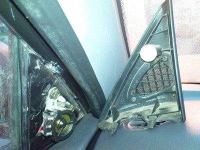

Такие?
DSC00507.JPG [ 385.76 КБ | Просмотров: 9380 ]
DSC00508.JPG [ 402.32 КБ | Просмотров: 9372 ]

А это родные???Или с другой машины внедрены??? :o
СообщениеДобавлено: Сб дек 06, 2008 10:06 pm
Ryaba
Да вроде родные. По крайней мере, сидят как влитые, только вот цвет чёрный, при сером салоне, хотя на фоне чёрного уплотнителя так даже лучше. И пищалочки внутри пищат. Просто ни у кого больше таких не видел. Смотрятся прикольно. Уголок пластиковый, а "окошко" тканью с хитрым плетением затянуто.

Ага, сам. Нашёл несколько сотен тысяч баксов свободных, купил термопласт-автомат для производства пластиковых деталей методом литья под давлением, заказал для него пресс-формы ещё за пару десятков тысяч баксов, и сделал два экземпляра детальки. :D
На самом деле, всё, включая крепёж и саму пищалку, - родное. Код детали подсказать? :wink:

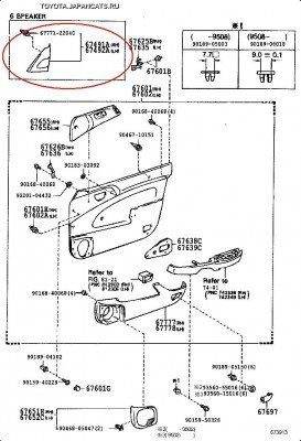

Ленимся, ох и ленимся, господа! :x Ну да ладно. Дядя добрый, дядя расскажет. :wink:
Лезем на экзист, открываем раздел "Кузовные детали, экстерьер, интерьер", затем "Панель передней двери и стекло", подгруппа 1 из 4, и видим такую вот картинку. Номерок соответствует тому, что выбит на детали, если внимательно присмотреться, можно его увидеть. Вот только напрямую не пробивается, надо по картинкам лазить. Выбирать из двух вариантов надо тот, в котором присутствует надпись (SPEAKER), без неё это будет обычная заглушка. Для совсем ленивых - код, который пробивается: 67491-20270-C0 - это для левого уголка. С правым, я думаю, и сами разберётесь.

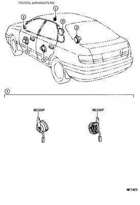

Пищалки родные (с крепёжным кронштейном и родным разъёмом для подключения!) находятся так же легко в разделе "Электрика", "динамики".
