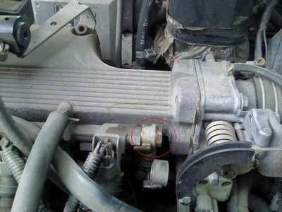

Изображение само приспособление подключаю к металической трубке а патрубок второй это обратка..а до него клапан.. правильно понимаю?

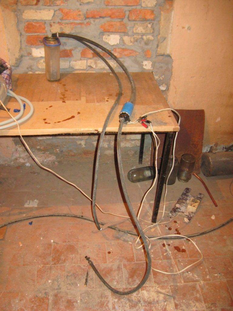

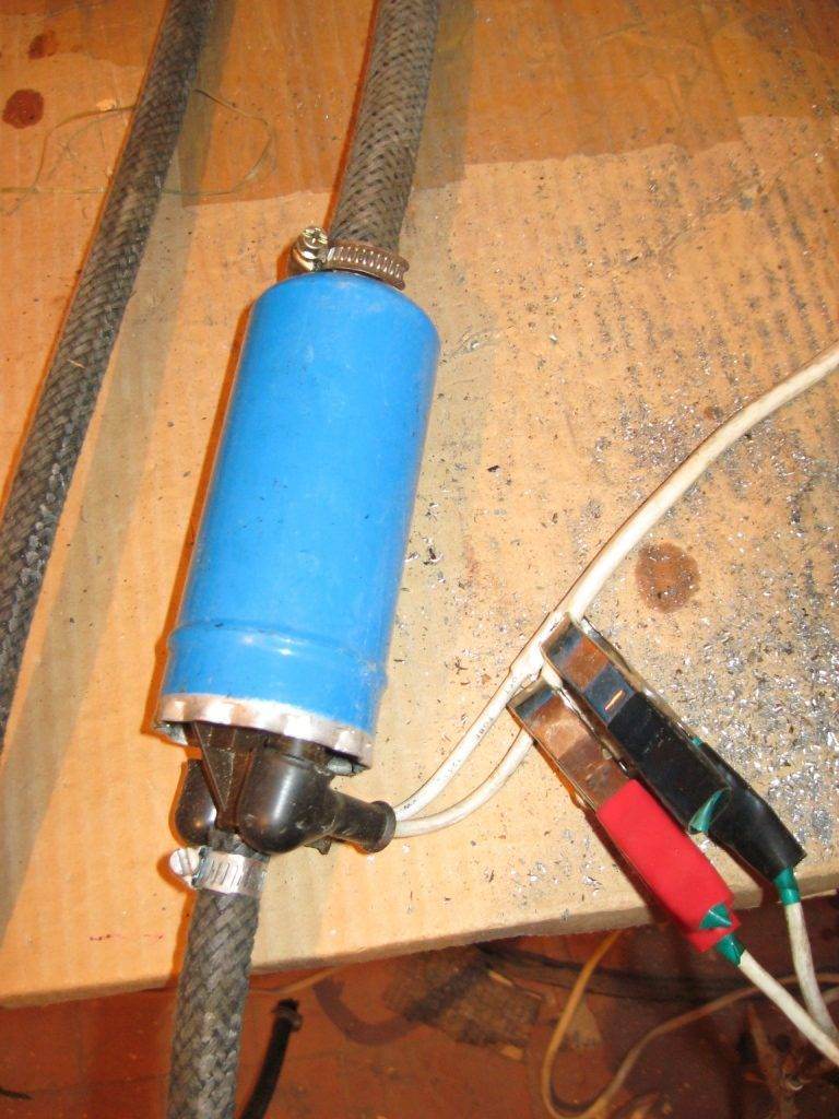

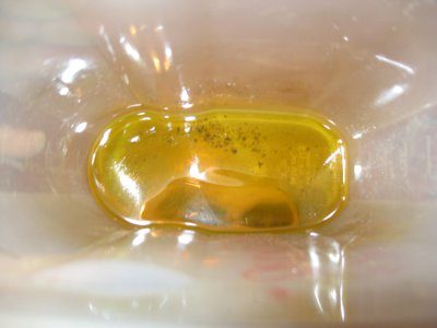

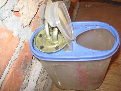

всем снова привет. как и обещал, выкладываю фотки своей приблуды для промывки инжектора
Добавлено спустя 5 минут 13 секунд:
остальные фото
Комментарий к файлу: общий вид промывочной системы
IMG_4923.JPG [ 340.47 КБ | Просмотров: 6003 ]
Комментарий к файлу: тот самый волговский бензонасос с крокодилами и проводом и то, что осело на сеточке
IMG_4924.JPG [ 374.45 КБ | Просмотров: 6000 ]
Комментарий к файлу: банка с топливозаборником
IMG_4925.JPG [ 321.03 КБ | Просмотров: 6000 ]
Комментарий к файлу: топливозаборник. он был длиннее, пришлось маленико его отчекрыжить
IMG_4926.JPG [ 314.72 КБ | Просмотров: 6000 ]
Комментарий к файлу: остатки невыработанной жижи "Лавр" и кака вымытая из рампы и клапана
IMG_4930.JPG [ 214.17 КБ | Просмотров: 6000 ]
Комментарий к файлу: вид банки сверху. топливозаборник тупо прикручен саморезами без герметика
IMG_4931.JPG [ 365.27 КБ | Просмотров: 6000 ]

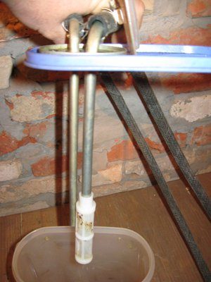

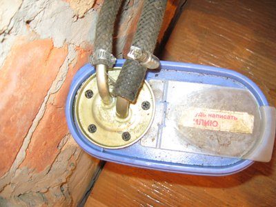

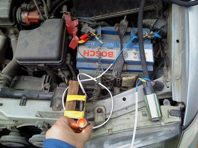

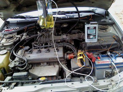

Час назад закончил промывку без снятия форсунок. За почти 120 тысяч км, пройденных мною за 3,5 года (60 тык на бензине остальные на газу), ни разу их не мыл. Чуть более года назад появилось еле заметное троение на холостых оборотах, но только на бензине. При переключении на газ все проходило. Замена свечей и ВВ проводов год назад не помогла.
Подключение бензонасоса сделал через обычный совдеповский б/у автоматический выключатель АЕ на 16 А (на первой фотографии проверка коммутации конролькой).
Для подачи сольвента в топливную рампу на разборке за 200 р. купил оригинальный шланг со штуцером, который соединил с купленным заранее шлангом d=8 мм, и в магазине автозапчастей пару медных уплотнительных шайб на 12 (фото 2).
Общий вид приспособы на 3-ей фотографии: 1 - обратка, 2 - подача, 3 - "устройство", включающее бензонасос.
Промывка помогла! Пресловутое троение, из-за которого все это и затевалось, исчезло. Но в конце возникло пару вопросов по свечам.

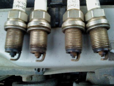

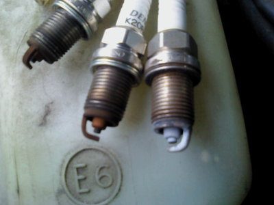

На фото 4 - свечи: слева те, которые я установил после "миникапиталки" двигателя, в сентябре. Основной их пробег на газу (общий около 8,5 тык), но последние 30-40 км на 92-м бензе, а справа, с твердым белым налетом, те, которые стояли ДО "миникапиталки". Могли ли последние километры на бензине ТАК изменить характер топливной смеси или же причина именно в том, что двигатель вскрывали. До вскрытия угар масла был 4-4,5 л/10 тыс км, теперь ни грамма даже при периодическом, правда не очень частом, "кручении" двигателя.
И еще. На время промывки я ставил старые свечи (с белым налетом), так вот после окончания процедуры они выглядят так (фото 5). Почему на 1-м цилиндре свеча в черном нагаре? 1-я форсунка льёт в отличие от остальных трех?
