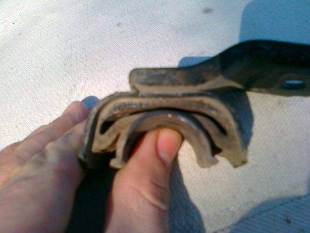

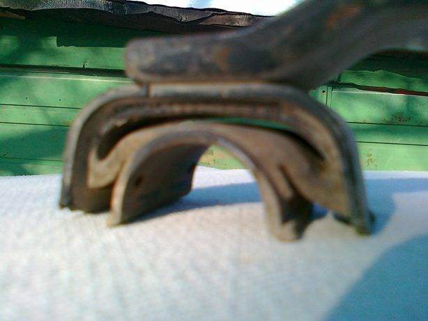

Недавно коснулся этого вопроса и приобрел самый дешевый вариант. Почему? 1) т.к. работаю с запчастями часто вижу, что приходит и за какие деньги. 2) Знакомый на свою Каринку передо мной ставил такой же, и нормально.
Вот что поставил: 284838H Termal, одно НО, кронштейны радиатора пришлось разогнуть, почему-то пошире китайцы сделали. Цена 1080 руб))

RleoS и сколько друг уже ездит с ним без нареканий?
СообщениеДобавлено: Пт мар 16, 2012 8:30 am
Сообщения: 278
Откуда: Самара
[Gibson]
примерно год, я пользуюсь примерно 1 месяц
