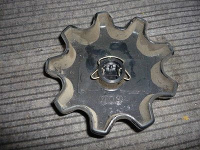

народ, а как снять колесо/барашек, которым регулируется угол наклона, там какая то хитрость есть или тупо сила нужна?

там стоит фигурный проволочный замок. аккуратно двумя тонкими отвертками разводишь усики из замков и вытаскиваешь, потом ручку. только смотри пружинку-замок может отстрелить...
посмотри на рисунке выше все видно...

ок, сегодня вечером попробую, только еще одно уточнение, положение этих усиков можно определить или нащупывать надо?
Сбоку колеса есть небольшая выемка для удобства вытаскивания этой пружины.

пружинка стоит снаружи колеса со стороны сиденья. нужно вдавить подушку, тогда и увидишь ее. а я по моему да же заглушку не открывал, там кроме вала и ничего не увидишь... или что то позабыл... короче вскрытие чукчи показало, что чукча умер от вскрытия...

Бляха муха, почитал советчиков, чуть не сломал! Все просто снимается! Нужно просто уцепиться чем нибудь за скобу и сдернуть её. В крутилке даже спецвырез имеется!
