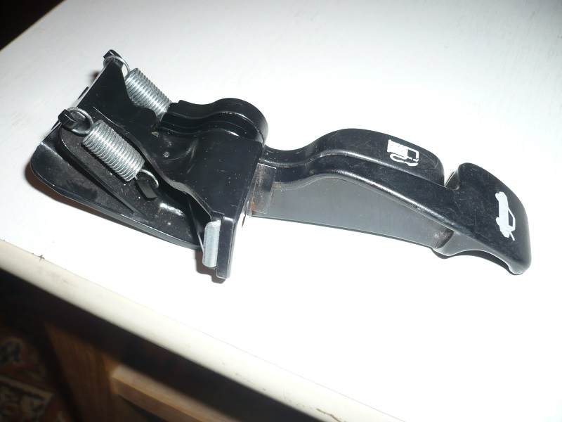

Есть у кого рычаг этот? куплю не дороже 500 руб, дороже смысла нет, солинойд поставлю и кнопку
 Заголовок сообщения: Re: сломал рычаг откр.багажника
СообщениеДобавлено: Вс фев 19, 2017 6:53 pm
Есть,за 500 отдам,ну и пересыл за твой счёт конечно.
СообщениеДобавлено: Вс фев 19, 2017 7:42 pm
Сообщения: 4547
никмади писал(а):
Пол вскрывать не надо будет, открутишь сидушку и все увадишь
Ковролин придётся сбоку снимать, Сергей C@ныч правильно сказал.
