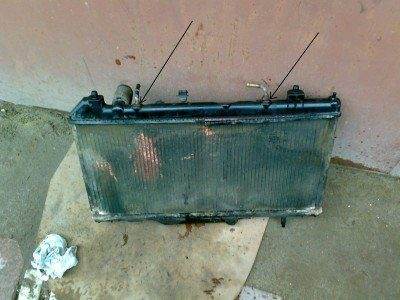

Сегодня сняли радиатор тек где то с низу, решили его холодной сваркой для радиатора вылечить, сняли, весь низ зачистили (см фото 1), нигде дырки нет. Думали ис под латунных трубок, зачистили место под трубками и нанесли эту бадягу (см фото 2), поставили, залили антифриз, весь воздух вышел, газанули по сильнее и тут из под подушки в которую радиатор вставляется (фото3) как ливанет. У меня вопрос (см фото2) вот это штырь который вставляется в подушку он глухой или нет, т.е. у него в нутри есть отверстие и через него может вытечь антифриз? Или такого не может быть, радиатор я уже заказал новый через неделю будет, но вот сижу и репу чешу если новый поставлю не произойдет ли такая же фигня и с новым, нужно ли заказывать еще и подушки(см фото3)? Заранее благодарен всем.

на фото ясно видно что штыри в нутри полые, тока пластмасски крест на крест стоят, такое ощущение что эти подушки являются своего рода заглушками для штырей, понимаю что звучит глупо, но по моему так.

Эти штыри-приливы - исключительно крепёжные элементы отливки нижнего бачка. Они не сообщаются с его полостью. Если около них льёт - это трещина, всё банально.

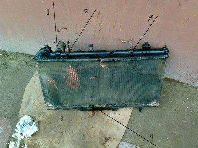

радиатор.JPG [ 417.8 КБ | Просмотров: 3011 ]

Что ж ты радиатор-то кверху ногами, да ещё с другой стороны фотографируешь? Тот самый патрубок - внизу справа, сокрыт корпусом радиатора получается (на двухлитровке). На твоём же радиаторе он - слева внизу (тоже сокрыт на фотке от взгляда корпусом радиатора).

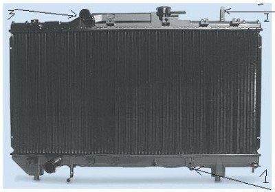

вот фото моего двигателя и там видно что верхний патрубок с права, и еще выкладываю фото того радиатора который мне хотят продать.
радиатор 2л.JPG [ 19.35 КБ | Просмотров: 3010 ]

Дык на фото вовсе не двухлитровый радиатор, а 1.6. Он встанет.
