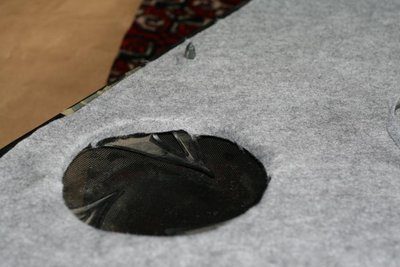

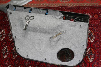

А Я сегодня вот такой фиговиной обклеил двери . самоклеящаяся похожа на шенель . работал на заводе самсунг от туда ныкнул 3 метра ,они ей тележки обклеивают . как думаете эффект будет какой нибудь ?
IMG_0071.JPG [ 135.01 КБ | Просмотров: 7354 ]
IMG_0072.JPG [ 90.54 КБ | Просмотров: 7354 ]
СообщениеДобавлено: Вс апр 01, 2012 12:47 pm
Блин... Не знаю - я б 100 раз подумал прежде чем такую штуку клеить... :du_ma_et:
Походу она очень гигроскопична и будет впитывать в себя влагу если не в чистом виде, то из воздуха.
Рад буду если я заблуждаюсь... :a_g_a: Понятно конечно - халява всё таки, но лучше использовать специальные материалы ИМХО...
