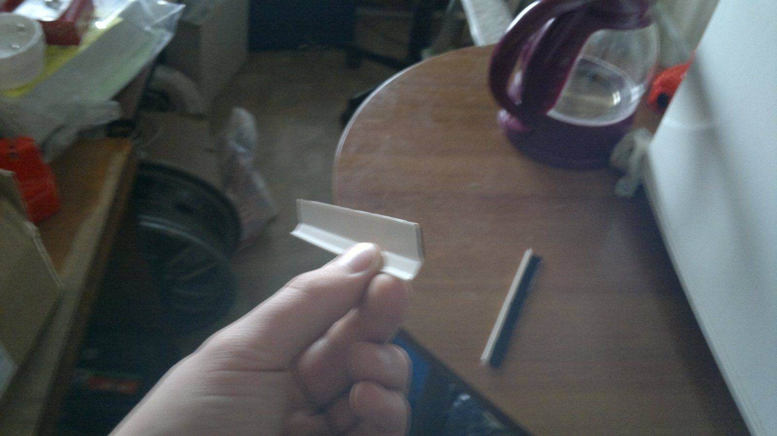

все оказалось легко и просто:
берем кабель-канал, я взял 10х15, отрезаем одну сторону вот так
2012-04-03-225.jpg [ 167.83 КБ | Просмотров: 7155 ]
как выяснил позже отгибать вторую сторону не нужно, оставляйте угол 90 градусов
На широкую сторону клеим 2х сторонний скотч вот таким образом
2012-04-03-229.jpg [ 193.29 КБ | Просмотров: 7155 ]
2012-04-03-230.jpg [ 293.07 КБ | Просмотров: 7155 ]
(обязательно отмеряйте кабель-канал до уплотнителя стекол, иначе через щель между зеркалом и уплотнителем грязь будет попадать)
кабель-канал лучше наверно чуть больше использовать но у меня только такой был
красил перманентным маркером :D

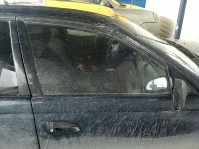

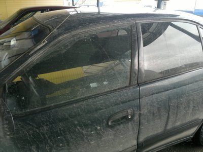

еще фото после сегодняшней поездки на работу
скорость 120км/ч специально держался максимально близко к авто
