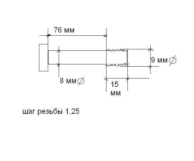

СообщениеДобавлено: Пн май 21, 2012 8:45 pm
два дня езжу.жму на тормоз и прихожу в ужас-очень сильное биение в левом переднем колесе...очень сильное.
вчера остановился посмотреть-гляжу....ага.на диске затир,при чём не хилый затир.вывод-суппорт у меня гуляет.
сегодня взвесил свой бамболби,скинул колесо и :o
верхний болт,который крепит суппорт-ОТСУТСТВУЕТ!он походу раскрутился и вылетел нафик.
ладно....короче.беру штанген циркуль мерию....да.резьба М9....курю и думаю,в наших тазовских магазинах такого болтика мне не найти.....есть либо на 8 либо на 10...
но всё равно погнал искать.в итоге не нашёл...на местной разборке тоже был-там тоже ёк.
есть знакомый токарь.
вот посидел подумал "а чего ждать несколько дней?счас ему чертёж состряпаю и завтра к нему повалю"
чертёж ниже.
поправьте,если я в замерах ошибся...
может кому то и неинтересны мои доводы..
но зачем идти в магаз,платить 30 рублей и ждать три дня...а в моём регионе скорее всего один такой болт выльется в 60 рубчиков и ждать минимум три дня....а на 100 рублей у токаря я десять таких накручу...
вообщем для тех у кого есть знакомый токарь эта схема и мои мысли.
Комментарий к файлу: схема болта
болт.JPG [ 16.55 КБ | Просмотров: 10262 ]
 Заголовок сообщения: Re: Ремонт переднего суппорта
СообщениеДобавлено: Пн май 21, 2012 10:04 pm
камиль выкрути второй болт и отдай токарю,не надо никаких чертежей. Зачем так все усложнять?
СообщениеДобавлено: Пн май 21, 2012 10:10 pm
Серж
у меня же на суппорте два болта-верхний,который проеба...ся по дороге-ДЛИНЕЕ,ЧЕМ НИЖНИЙ.
к нему Лучше с рисунком топать....ну а короткий болт я конечно же возьму...
СообщениеДобавлено: Пн май 21, 2012 10:55 pm
Сообщения: 1124
Откуда: Москва, Солнцево
Год выпуска: 2014
Двигатель: M276 Bi-turbo
Ну ты бы выкрутил с противоположного суппорта болт, и усё :)
СообщениеДобавлено: Пн май 21, 2012 11:22 pm
а там колхоз от предыдущего хозяина...
он видимо тоже ходил к токарю...
но резьбы слишком мала проточенно.закручивается только только!!!!!!!
поэтому завтра попробую более менее по нормальному сделать.
СообщениеДобавлено: Пн май 21, 2012 11:40 pm
камиль даже по каталогам болты одинаковые,верхний и нижний... Такой бьется: 90105-08164
Это болт 8мм с шагом 1.00,длина 23мм
СообщениеДобавлено: Пн май 21, 2012 11:51 pm
Сергей :D
у меня верхний болт длинее,чем нижний!
ну что ты заладил то)я знаю что бьётся...но по факту у меня всё по другому.у меня нижние направляки короче чем верхние.
короче
у меня согласно схеме,которую я нарисовал выше :wink:
Сергей
беру штанген циркуль.мерию часть болт который без резьбы-8 мм,затем мерию часть болта на которой резьба-9 мм показывает.
вот хочешь верь хочешь нет
хоть вот так :wo)(ll: и руки не кривые.два продавца мерили и все тупо на меня потом смотрели.
у меня не машина,а загадка.
Добавлено спустя 36 секунд:
и дома лежала шпилька на 8-пытаюсь вкрутить,а она пролетает...
вот так 8)
и шаг резьбы я промерил специальным щупом,точнее там набор,подобрал пластинку,которая хубчиками легла один в один в резьбу,а выбито на ней было-1.25,напишу прописными-одна целая двадцать пять сотых.
