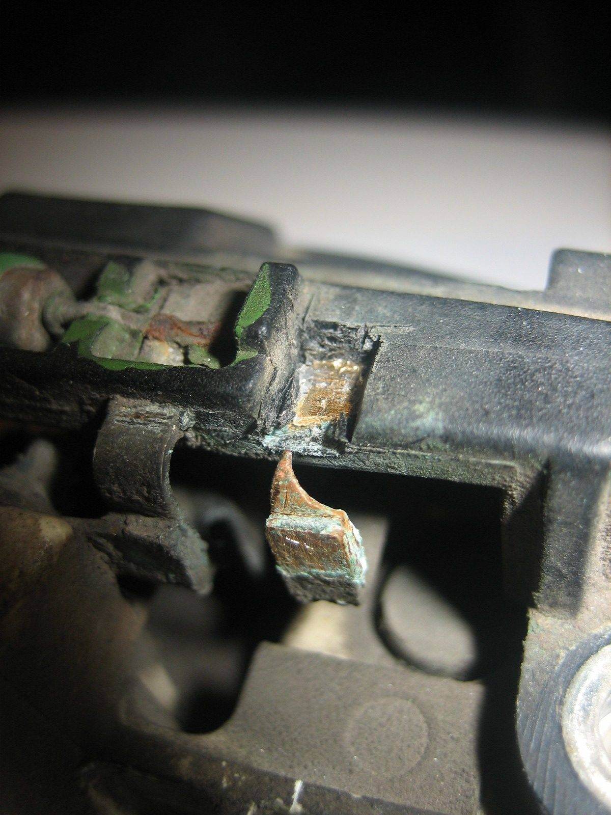

по моим "болячкам". Расколупал пластик, зачистил. На работе придется запаять "сожранное корозией" место, т.к. активного флюса дома не нашел :(

Primo4ka_78
Было тоже самое! Только, вот я не догадался зачистить и запаять. Молодец! Поменял я регулятор целиком, помучавшись с ТАЗовской таблеткой.

Спасибо за плюсик :?
какой фирмы установил регулятор и как себя ведет?

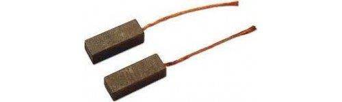

Я наверное слоупок, но прочитав ветку так и не понял как перепаять щетки на боше. Старые же не выходят отуда нисколько, только отрывать силой? А новые паять на более длинные провода?
СообщениеДобавлено: Ср июн 06, 2012 11:13 pm
я от ваз 2110 щетки поставил.. нагрел паяльником металлические пластины, где провод и пружина крепиться, обратно таким же "макаром" вставлял.
сами щетки выглядят так, а сверху на провода пружинки чуть большей длины надеваются.. в общем если поглядеть внимательно, то все реально сделать, так что пробуй
