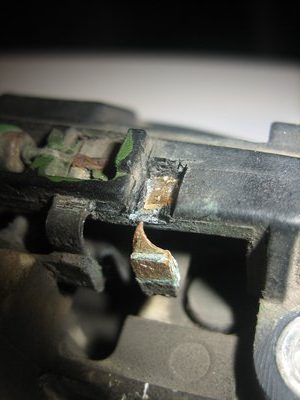

по моим "болячкам". Расколупал пластик, зачистил. На работе придется запаять "сожранное корозией" место, т.к. активного флюса дома не нашел :(
IMG_1647.JPG [ 343.43 КБ | Просмотров: 18087 ]

Primo4ka_78
Было тоже самое! Только, вот я не догадался зачистить и запаять. Молодец! Поменял я регулятор целиком, помучавшись с ТАЗовской таблеткой.

Lifeyar писал(а):
Primo4ka_78
Спасибо за плюсик :?
какой фирмы установил регулятор и как себя ведет?
Вот тут ругают генератор БОШ за его не надежность, большие габариты....а по мне 17 лет и много тысяча-часов работы это гуд :) Ведь это один из немногих узлов автомобиля, который не дает знать о себе многие годы :roll:
Оригинал, бошевский. Денег стОит много, но у меня вышел бартер с одним из форумчан, обоих устроило! :co_ol:
