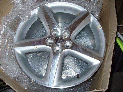

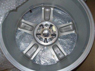

Вот фотки выкладываю, диски от калдины st246 турбовая gt-four.
Написано внутри: j17x7jj, 45. Диски на 17, 5*100.

Зачетные дисочки!

Да по дискам зачёт. С такими цифрами j17x7jj, 45. Диски на 17, 5*100.
Цеплять не должны. Только уж резину надо низкопрофильную на них. По нашим дорогам не пойдёт((( :evil: Дорого будет 17 резину регулярно менять.
