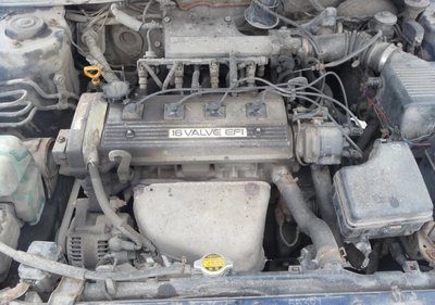

Торпеда писал(а):
Двигатель не бедный
Тараписа нинада. :ni_zia:
Торпеда писал(а):
Сфоткай нормально катушку
Разглядел таки. :wink:

Виктор77 катушка выносная. а форсунки во впускном коллекторе. :du_ma_et: Разве система заслонок LB не работает в непосредственной зоне распыла факела форсунок (т.е в головке блока)?
Виль
СообщениеДобавлено: Сб апр 14, 2012 10:08 pm
Виктор77 писал(а):
Очень смахивает на гибрид

но гибрид- это уже не LB
Виль
СообщениеДобавлено: Сб апр 14, 2012 10:10 pm
Это ни рыба ни мясо.

Вот фото, а еще что-то я не нашел лямбду, нет заглушек нет лишнего разъёма или может она находится ближе к катализатору, пока ямы нет.
СообщениеДобавлено: Сб апр 14, 2012 10:35 pm
Nurzh
у тебя мотроник бош, естественно не ЛБ. Смотри перед катализатором.

Завтра буду смотреть где лямбда!
СообщениеДобавлено: Сб апр 14, 2012 10:43 pm
NurzhИзвиняюсь за дезу. Сейчас четко видно, что это Бош Мотроник.

Виктор77
значит 100% не LB?
и еще хотел спросить что такое двигатель STD?
СообщениеДобавлено: Сб апр 14, 2012 10:57 pm
Nurzh писал(а):
значит 100% не LB?
Ну, в общем-то - да. :)
Nurzh писал(а):
STD?
Cтандартный. :)

парни, подскажите - на фото ЛБ или не-ЛБ?
и если это не-ЛБ, какой номер лямбды по каталогу на него пойдет?
(я не могу по ВИНу искать на Экзисте, поскольку двигатель ставили контрактный - вроде как не-ЛБ, а по ВИНу пробивается ЛБ-шный двиг и датчик обедненки, соответственно)

СообщениеДобавлено: Пн апр 16, 2012 10:15 pm
Сообщения: 1319
Откуда: 66 регион. Пышма
Buzzzzz
СТД у тебя...
СообщениеДобавлено: Пн апр 16, 2012 10:18 pm
Сообщения: 571
Откуда: Москва-Мытищи
Повезло, не ЛБ, по виду. Смотри на вид датчика обеднения: если не вворачивается, а прижимается за "уши" , то ЛБ-ный датчик
Движок как у меня,если не ошибаюсь.И лямбда там не нужна. :(
:o Как так? как раз у тебя лямбда, а у нас ДОС. Или ошибаюсь?

ты ничего не путаешь? разве эти движки без лямбды (сорри - видимо надо говорить обобщенно - "кислородных датчиков", т.е. ДОСов и лямбд) вообще шли?
кроме того, сервисмены мне сказали что лямбда у меня дохлая - под замену, но хоть и дохлая - имеет место быть

СообщениеДобавлено: Пн апр 16, 2012 10:21 pm
Сергей С@ныч
У тебя с октан корректором машина?

Buzzzzz
Ну что вворачивается или прижимается?

Buzzzzz
нет, не ЛБ. Распределитель с интегрированной катушкой и форсунки во впускном коллекторе. Кстати глянь под бардачком № ЭБУ (надеюсь вместе с двигателем тебе его меняли с проводкой).
