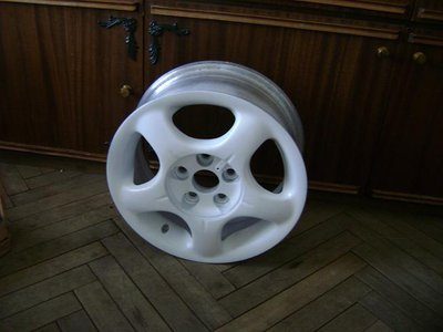

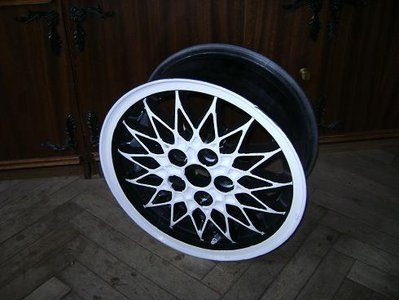

Можно самому покрасить если есть время и терпение. Я, например, сам красил два комплекта дисков. Самое главное - это подготовка. Я счищал наждачной бумагой старое ЛКП до чистого металла -это самое долгое и трудоемкое занятие. У меня ушло дня 2. Сначала на 80,потом на 120,600 и 1200 с водой. Обезжириваешь, грунтуешь в несколько слоёв, потом шкуришь с водой,затем моешь диски и красишь в несколько слоёв. На комплект понадобиться 2 ,а лучше 3 баллончика краски для дисков. Держится пару лет спокойно.
