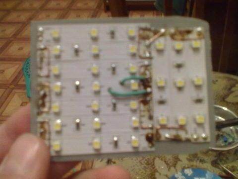

В этом плафоне не возможно будет приклеить ленту на поверхность,поэтому придётся придумать её,Для этого в моём случае я взял что бросилось в глаза)) пустую пачку KENT 4 разрезал её с задней стороны.
Далее режем ленту я сделал 6 лент по одному отрезку
Клеем паяем и получается вот что
Аккуратно берём и ставим всё это на свои места
И на выходе получаем вот это

я тоже себе такие штукенции делал :) тока свет теплый а не холодный покупал
дл.jpg [ 37.2 КБ | Просмотров: 29444 ]
