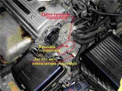

а что-то не понял по фотографии,
где именно этот датчик находится? Можно на фотографии отметить ? :)

СообщениеДобавлено: Вт окт 23, 2012 10:27 am
Под трамблёром.Датчик одноконтактный,не спутаешь. :)

sadafaga
у тебя здесь:
b4705ead0386.jpg [ 88.88 КБ | Просмотров: 5839 ]

sadafaga
у тебя здесь:
Спасибо большое!

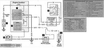

вот нашел ту нужную схему , смотрите может кто и подскажет куда там копать

Frencis
Провод от датчика (который на термостате) идёт на контакт "2" реле вентилятора. Надо искать по длине проводочка откуда он отвалился. Может найдёшь место, где он перетёрся. Провод наверное уходит в жгут проводов. Или можно наростить провод от датчика и подключить прямо к контакту "2" реле реле вентилятора, если можно туда подобраться. Строго на "2". Искать методом "тыка" нельзя (попадёшь на "1", это +12 Вольт, будет короткое замыкание, сгорят предохранители). Я не знаю где находится это реле. Это пишу по схеме. Удачи!

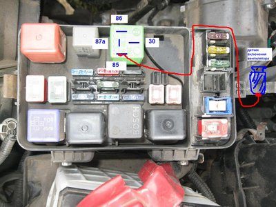

Frencis писал(а):
но подробно не написано куда подключается этот провод(от датчика ож).Прошу посмотри у себя, или лучше сфоткай.
всегда пожалуйста!
я так делал у себя, потому что у меня провод тоже перебит оказался.
просто провод от датчика кинул напрямую под контакт реле как на фото
вот уже более года полет нормальный
IMG_2213.JPG [ 108.02 КБ | Просмотров: 5744 ]
СообщениеДобавлено: Пн дек 31, 2012 4:00 pm
вот и разобрались ))
СообщениеДобавлено: Пн дек 31, 2012 4:03 pm
самый прикол в том что в Легионовском букваре - в схеме этого реле ошибка, на ней 85 и 86 контакты местами перепутаны, и когда я подсоединил провод не туда - какой то пред перегорел при включении зажигания )))
так что то подключение как на рисунке верное и проверено лично (собственно фотка моего подкапотного) =)))
