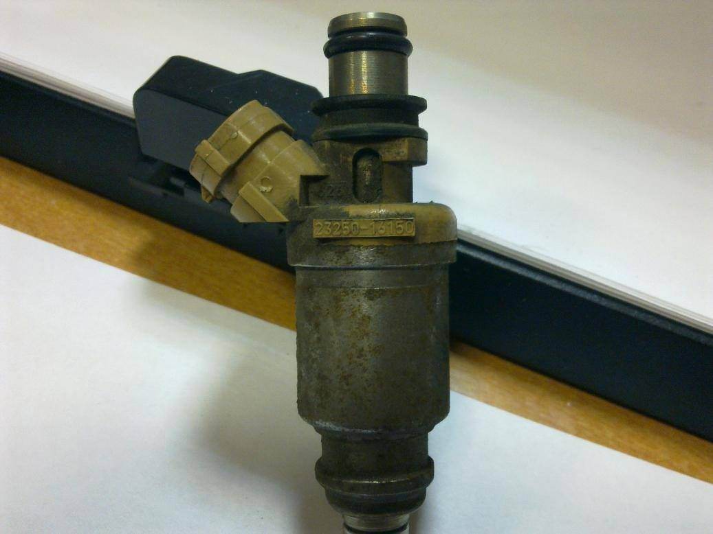

Я себе прикупил 23250-16150,стояли на машине аналогичной моей 1.6 STD,ЭБУ Денсо.На моей жёлтые стоят,подглючивают сфуки.Посмотрим как эти будут себя вести.
форсунка 1.jpg [ 79.26 КБ | Просмотров: 10981 ]
