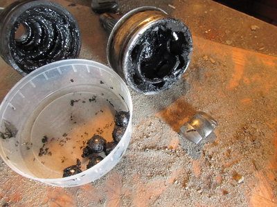

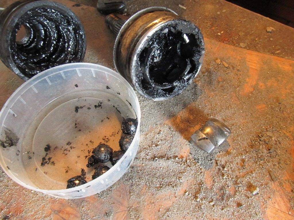

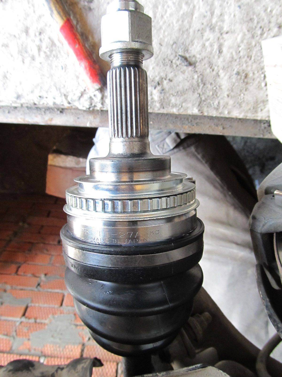

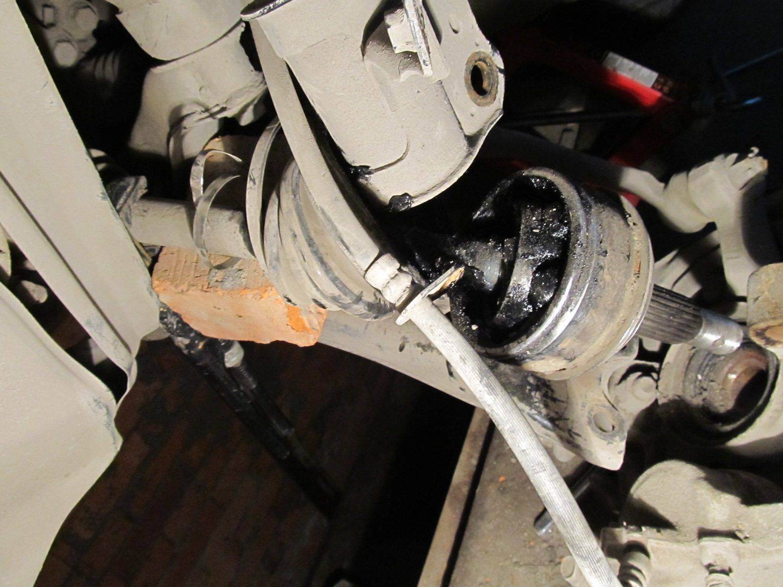

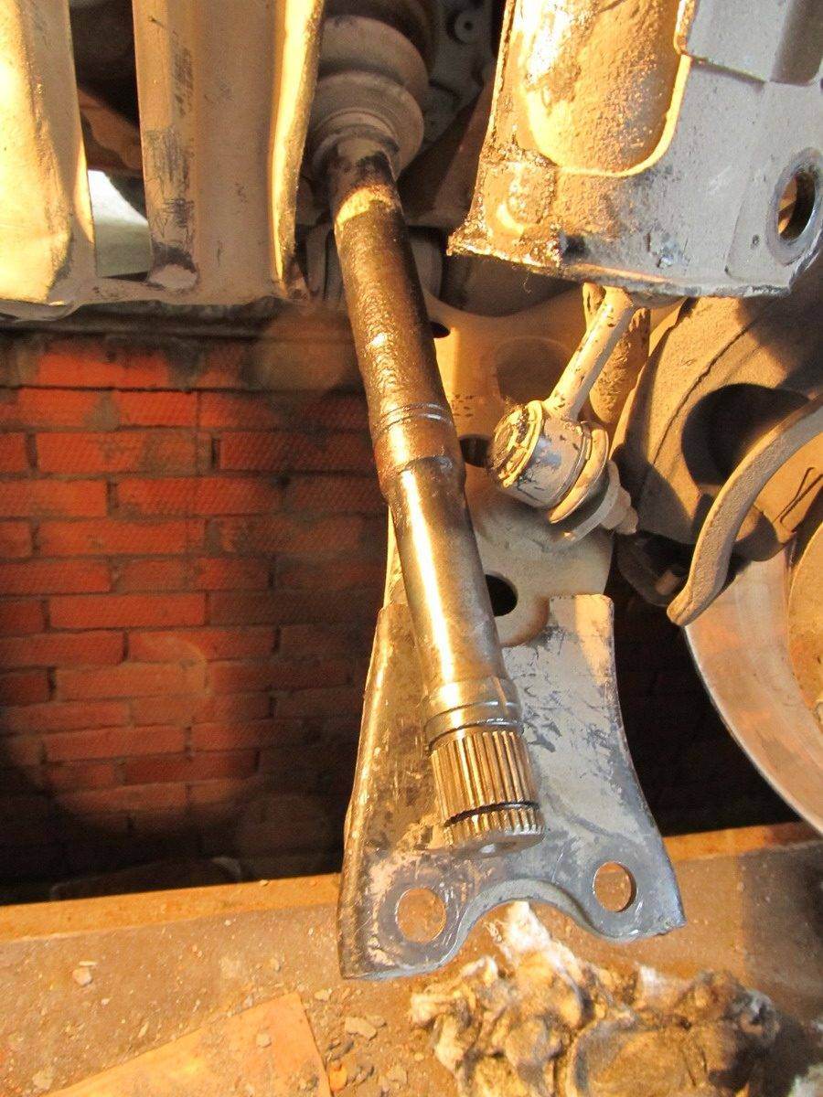

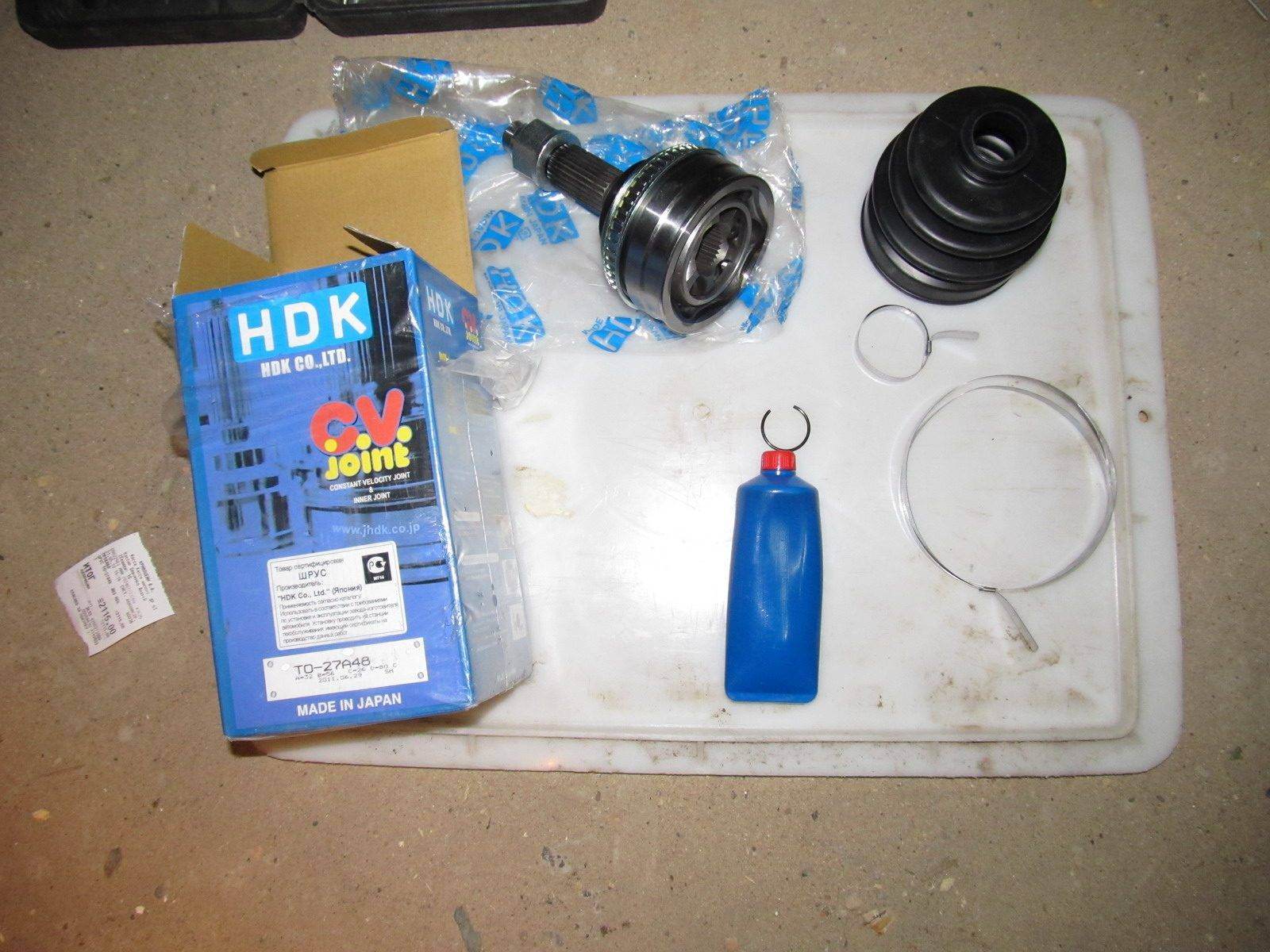

небольшой фотоотчётик (где вспоминал про фотоаппарат и время было свободное - там и снимал :a_g_a: :wo_rk: )
первый всё таки решил срезать балгаркой, не поддалсь она сткчанию молотка...
решил на второй поробовать тоже молотком, поближе к яме колесом подъехал всё раскрутили - стучу... в итоге всё равно рассыпался сепаратор и высыпались подшипники :) балгаркой всё равно потом пришлось дорабатывать - по полам разрезать аккуратно "последнюю часть" сейчас как человек катаюсь ничего не хрустит под крутым углом :roll:

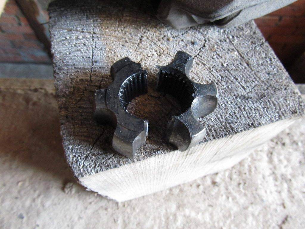

Сегодня поставил себе сие чудо, делов на полчаса, как мы думали, но проторчили за этим делом около 2х. Все красиво выглядит, все есть в косплекте, подходит идеально, но после установки машина проехала 50 метров и встала - включаеш передачу, отпускаешь сцепление и все, что-то где-то прокручиваеться с адскими звуками. Разобрали обратно, как выснилось произошел маленький конфуз и настал ему быстрый конец, снитие происходил с использованием балгарки. В итоге поставили старый... Стучит - зато ездит!
Главная пичаль в том, что год назад ставили такой же шрус на противоположную сторону - и никаких проблем и нареканий! Может плохая партия, может за год они стали гавном, но впечатление подпортилось основательно.

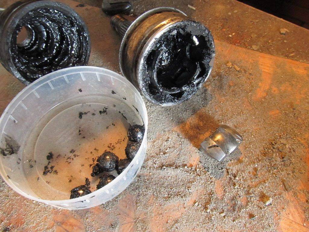

Ага, так просто поплевали да смокнулись разок :?
Он внутри провернулся, развалился нахрен внутри и слазить без балгарки не хотел. . .

в общем оповещаю о своем ремонте, надеюсь что кому нибудь это поможет. начал искать по разборам б/у гранату. нашелся тока привод от короны, 190-й кузов, правый в сборе за 3500 рублей. посмотрел по экзисту на короны ставятся такие же гранаты. взял и она не подошла!!!! :evil: на мою "скалку" этот сепаратор (вроде его так назвали) не нализает отличия в диаметре 2 мм составляет. а не исправность тут же нашли как разобрали гранату, на одном из пальце этого сепаратора или как его правильно рассыпались все игольчатые подшипники.
Планирую теперь заказывать ASVA(TYIU-CE1). в качестве внутренней она подойдет??? мож кто ставил? скажите пожалуйста. шлицы я посчитал на асве вроде как количество шлицов совпадает.
