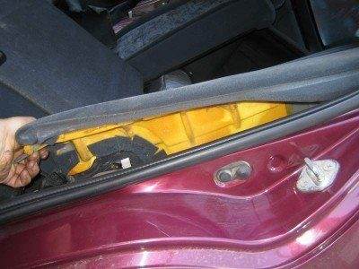

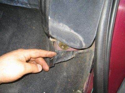

Lex@84
1-е фото: Откидываешь заднее сиденье, отгибаешь ковёр под оставшейся боковой частью спинки, и видишь болт. Откручиваешь его.
2-е фото: берёшься за боковушку снизу, дёргаешь вверх, и снимаешь. Под ней увидишь разъём концевика двери. Откручиваешь тот винт, который ты нашёл под резинкой (ниже самой кнопки), разъединяешь разъём, и вынимаешь всё это хозяйство из машины. Далее идёшь домой, в гараж, в магазин, и ремонтируешь старый или покупаешь новый концевик :wink: .
IMG_4178.JPG [ 48.71 КБ | Просмотров: 8209 ]
IMG_4177.JPG [ 64.88 КБ | Просмотров: 8206 ]
