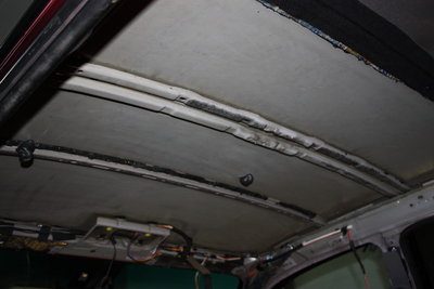

Шумоизоляция дело нужное и эфективное, при наклеивании пару раз возникал вопрос, можно ли будет её снять без ущерба для кузова? И вот потребовалось очистить крышу от вибропласта.

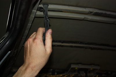

Сначала пробовал оторвать руками тянув за краешек листа шумки, но так как клеилась шумка на совесть, ни чего не вышло только железо легко гуляло(так и крышу помять недолго).

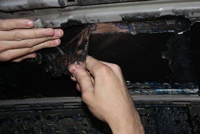

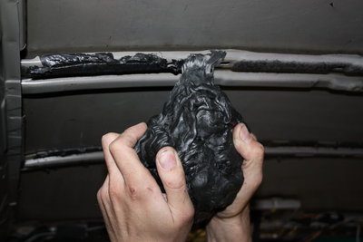

Следующим шагом был фен, разогрев шумку почти до жидкого состояния попробовал её отодрать, но кроме чёрных соплей до пола и каучуковой слякоти на потолке ничего не получалось, одним словом как жевачку разогреть и попробовать оторвать. Далее после того как шумка остыла потянул за край фольги, струдом но её удалось оторвать от липкой массы, далее думал использовать бензин и тряпки что из этого получилосьбы страшно даже представить.

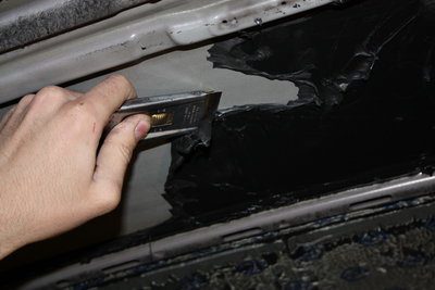

И тут меня осенило и решил попробовать нож для снятия тонировки, как выяснилось не зря!
Очищает сразу до окрашеной поверхности и если держать его под определённым углом даже нецарапает краску. За час почистил потолок, он ровный поэтому быстро получилось, а труднодоступные места можно почистить с помощью оторванной липучки, так же как раньше в школе липучку с доски собирали и одёжку чистили. По окончании можно пройтись очистителем битума, а то заляпаной поверхность смотрится. :pisa_tel:

Хорошую жевачку насобирал, напомнило гудрон из детства :D
