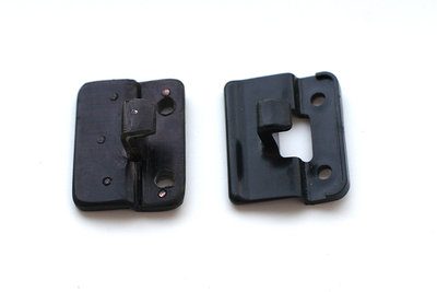

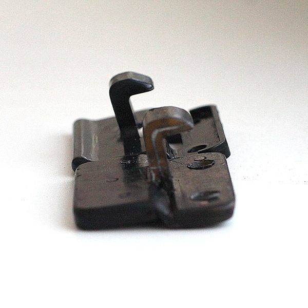

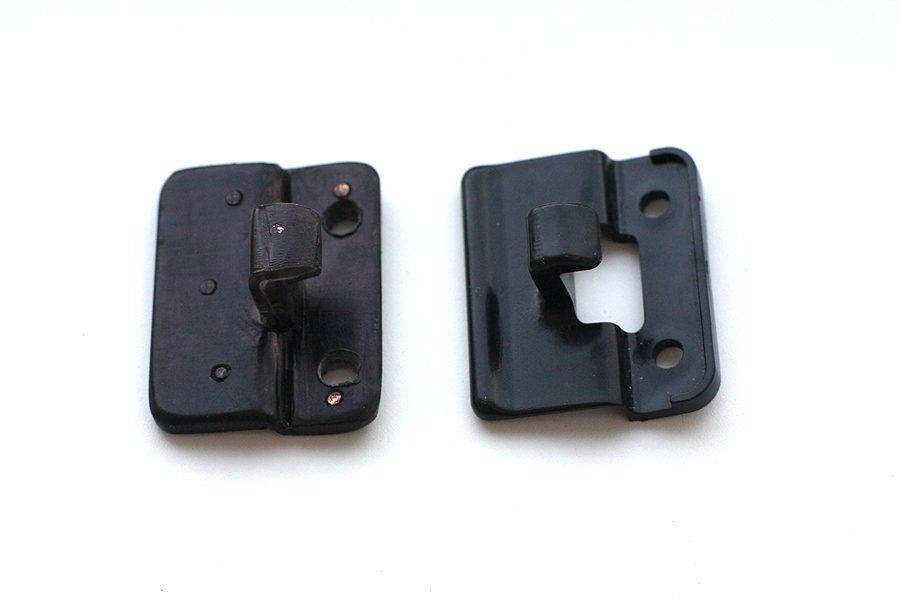

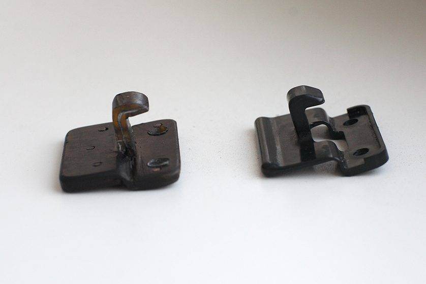

СообщениеДобавлено: Чт май 17, 2012 9:12 pm
Сообщения: 457
Защелки, самодельная и родная кариновская. Самодельная слева:
IMG_2412.JPG [ 172.91 КБ | Просмотров: 3386 ]
IMG_2417.JPG [ 143.51 КБ | Просмотров: 3386 ]
IMG_2414.JPG [ 172.41 КБ | Просмотров: 3386 ]
СообщениеДобавлено: Чт май 17, 2012 9:15 pm
Dimasss писал(а):
самодельная
А технология? :D
СообщениеДобавлено: Чт май 17, 2012 9:20 pm
Сообщения: 457
Rash писал(а):
технология?
Из пластика выточено в 2 слоя, оч плотный такой советский) склепано и склеено между собой)
