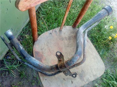

СообщениеДобавлено: Вт ноя 08, 2011 9:01 pm
вот так примерно выглядит

well-спасибо за наглядную фотографию!
ну в принципе ни чего сложного,есть некие контруктивные особенности-но я думаю справлюсь! :twisted:

666toha писал(а):
Krest496- :twisted:
возможно balboni просто не видет смысла в этом-хотя патрубку имеет место быть на существование т.к. такой же патрубок также стаит неред самим баком и ничего-прикрасно себя чувствует! :roll:
резиновый патрубок придется изгибать, в месте сгиба будет меньший проход для вливания топлива, когда пистолет вставишь на заливку его будет постоянно отбивать из-за вспенивания и обратного давления, возможно что и обратным фонтаном во время заправки из горловины польёт если отбой не сработает. Да и еще верхняя часть заливной горловины держится жестко только за счет жесткого крепления трубок в низу, как ты сможешь верхнюю часть жестко закрепить?

все исправил!-вырезал кусок прогнивший-поставил масло.бензо стойкий патрубок,зафиксил все хомутами и все в норме!!!
ТЕМА ДУМАЮ ЗАКРЫТА!!!---ВСЕМ СПАСИБО!!!
