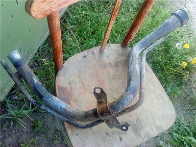

well
Добавлено: Вт ноя 08, 2011 9:01 pm |
| Человек-легенда |
Зарегистрирован: Ср дек 17, 2008 8:03 am Сообщения: 6752 Откуда: Нижегородская обл.Бор. Репутация: 157 [ ? ]
вот так примерно выглядит

toha
Добавлено: Чт ноя 10, 2011 5:36 pm |
| Бригадир |
Зарегистрирован: Вс окт 30, 2011 9:50 pm Сообщения: 239 Откуда: лен.область. Репутация: 4 [ ? ]
Машина: toyota carina e 92г.в. 4A-FE
Двигатель: 1.6
well-спасибо за наглядную фотографию! ну в принципе ни чего сложного,есть некие контруктивные особенности-но я думаю справлюсь!
