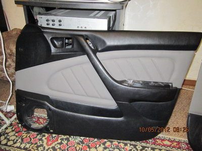

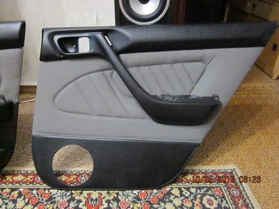

Что то я совсем запутался. У меня японка и двери на ней вот такие. Не пойму ,что за сложности с этими дверями.(выкладываю японские двери). Но насколько я понимаю у людей проблема с другими дверями,правильно? Вот хотелось бы ближе взглянуть на такие двери,что там за проблема. Вот смотрю сейчас на фото дверей товарища из Томска и не верю,что с тканевой частью нельзя ничего сделать. Если уже разлагается сам пластик, то это другой вопрос. И то , очень хотелось бы взглянуть

все правильно,еще и английские двери есть такие,94-95 г,у них как раз пластик серый,с конца 95 пошла рестайловая какашка.
