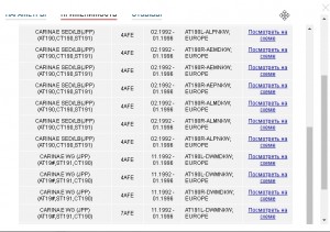

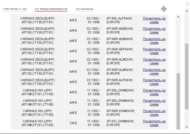

Парни всем привет! Очень редко здесь бываю последнее время.Требуется ваша помощь.Предлагают привод правый(длинный) от Toyota Carina 2000 4341020450 AT211 7A-FE,скорее всего АКПП. Моя Карина Е на механике 4A-FE.Подойдет ли данный привод на мою. А вообще привода с автомата взаимозаменяемы с приводами от механики?
Последний раз редактировалось KRANLOD Чт ноя 13, 2025 8:59 pm, всего редактировалось 2 раз(а).
СообщениеДобавлено: Чт ноя 13, 2025 5:19 pm
Сообщения: 4547
По моему нет :du_ma_et:

СообщениеДобавлено: Чт ноя 13, 2025 9:10 pm
Сообщения: 1468
Azamat_630 писал(а):
По моему нет
Азамат привет!Где то на просторах нашего форума попадалась запись(очень давно,и не могу её найти),что кто то из парней ,или устанавливал АКПП заменив механику оставив старые привода,или наоборот от автомата на механику устанавливал привода ... .
СообщениеДобавлено: Чт ноя 13, 2025 9:17 pm
Сообщения: 4547
Привет Андрей, я не помню этот момент. Помню Алексей ALEX-72 делал из 1,6 1,8 и ставил автомат.
