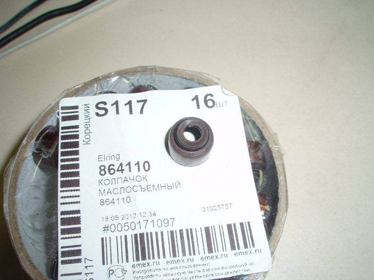

Фото для "Базы знаний"
Заказал маслосъемные колпачки фирмы Elring, пришло черти что, резина субъективно твердая, из 16 штук 6 с дефектом, вернул не задумываясь, заказал Хундаевские.

СообщениеДобавлено: Сб июн 02, 2012 10:36 pm
а зачем было изобретать велосипед ? парни уже однозначно подтвердили что самое нормальное это хендаевские , и точка
СообщениеДобавлено: Сб июн 02, 2012 10:57 pm
Сообщения: 278
Откуда: Самара
Artem23
Хотелось убедиться. Элринг обычно качественный продукт предлагают, а тут...
Ну и еще, Хундаевские без удерживающего пояска (невнятно надеваются), и диаметр чуть меньше "родного". В итоге доверился авторитетным мнениям форумчан
СообщениеДобавлено: Вс июн 03, 2012 5:50 am
Самые нормальные все-таки - это настоящий, не паленый оригинал, если удастся его найти. Мне же удалось. Правда время не поджимало, и в процессе я отправил обратно 3 партии г..на.
Экзист присылал, я при получении проверял их и либо забирал, либо возвращал им. Предварительно была личная договоренность с директором магазина и совместный просмотр фотографий с форума.
СообщениеДобавлено: Вс июн 03, 2012 9:11 am
В комплектах оригинальных прокладок идут оригинальные колпачки. Не встречал пока там паленых :)
