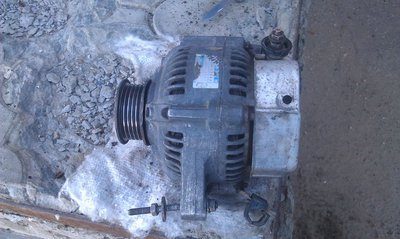

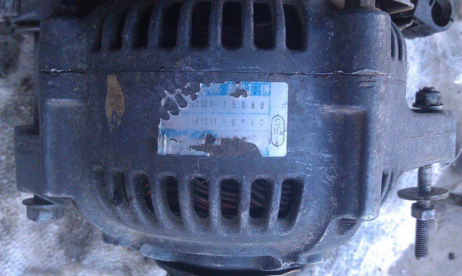

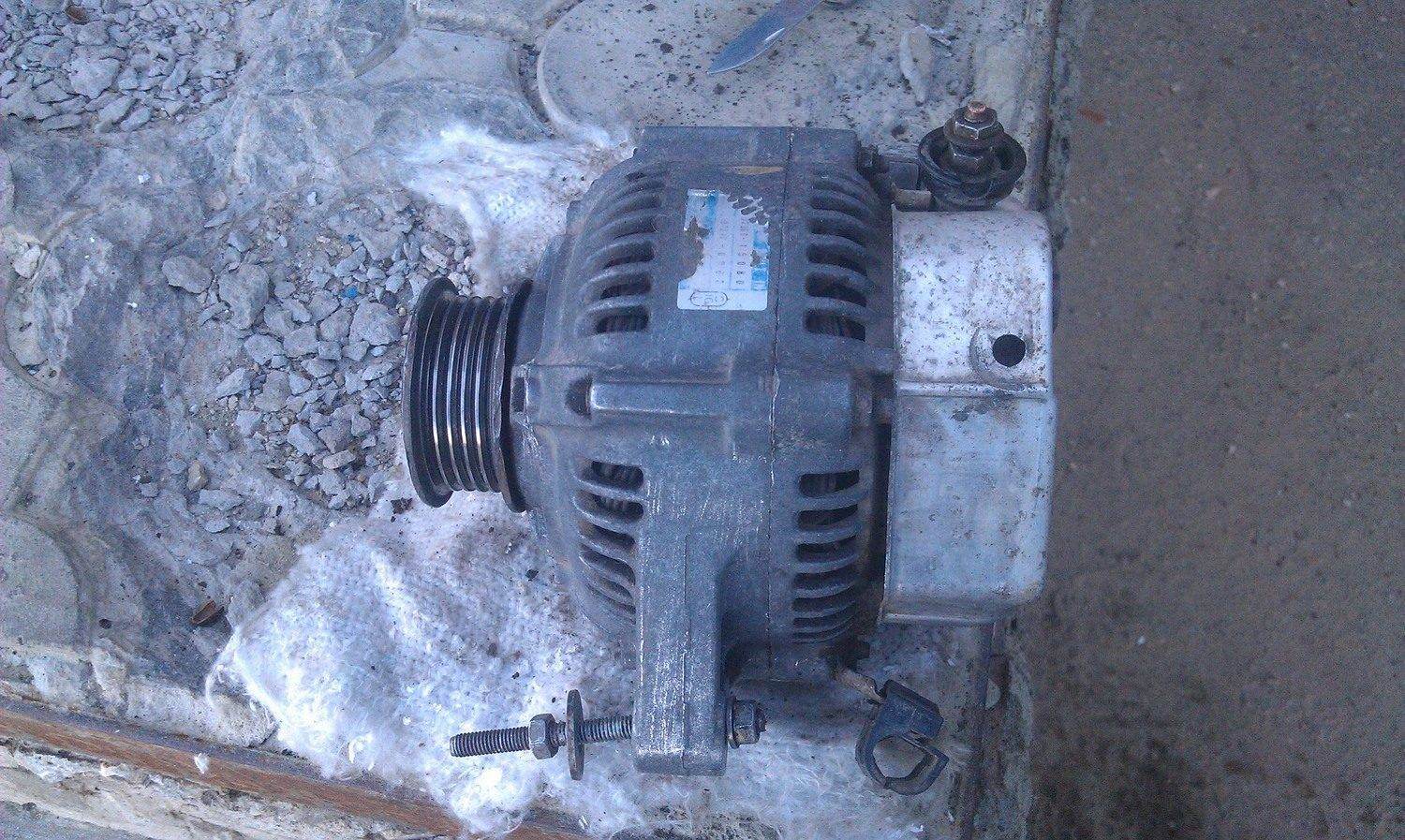

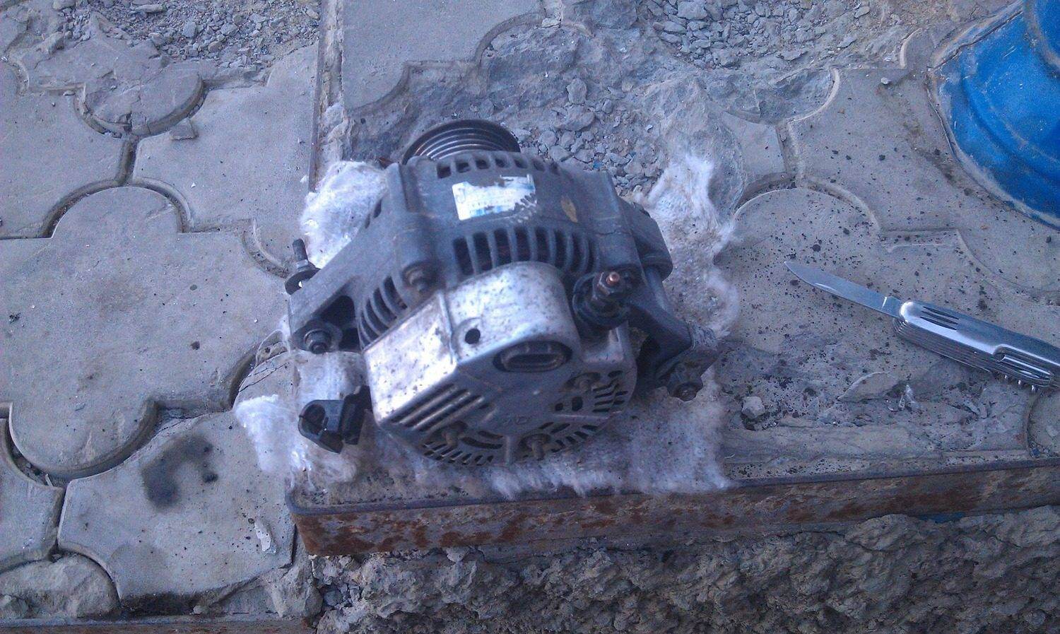

всем привет! загорелись лампочки "!" и "акумулятор",поехал сразу по сервисам,посмотрели,выяснили что дело в генераторе. Сказали снять/поставить стоит 700руб.,ремонт 1200руб.+ стоимость запчастей. Решил дома сам снять и привезти на ремонт. Не разбираюсь в генераторах,но на нём была еле читаемая наклейка,разобрал надпись DENSO. Мне интересно,на самом ли деле это DENSO? Или просто наклейка наклеена)). По фото определите пожалуйста)))

Да, это денсо. У меня тоже на днях накрылся... Оказалось обмотка статора погорела. Купил б/у у клубня)

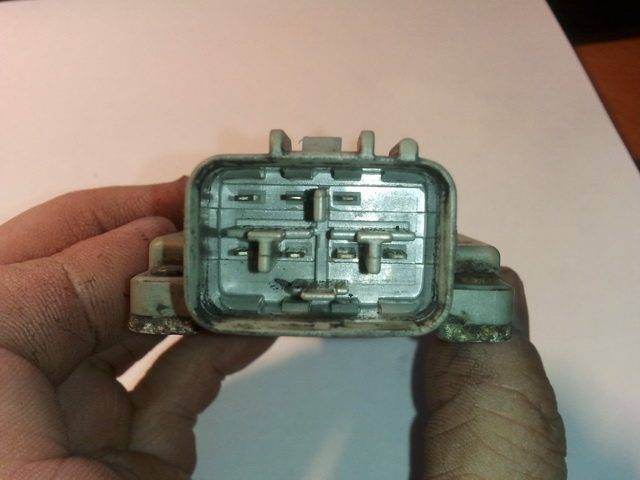

У меня вот такой реле-регулятор.
Нет ни каких обозначений выводов.
Может кто подскажет?

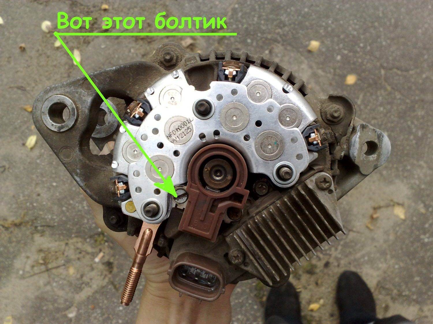

А еще вспомнил , болтик один не подошел родной , там щеточный блок крепится двямя болтами и один из болтов вкручивается в диодный мост , дак вот в новом диодном мосту резьба оказалась чуть больше чем в родном , если не ошибаюс то в родном резьба была М4 а в новом оказалась М5 , нашли подходящий болтик и все привернули , вон на картинке показал

Диодный мост,круче чем оригинал :D
