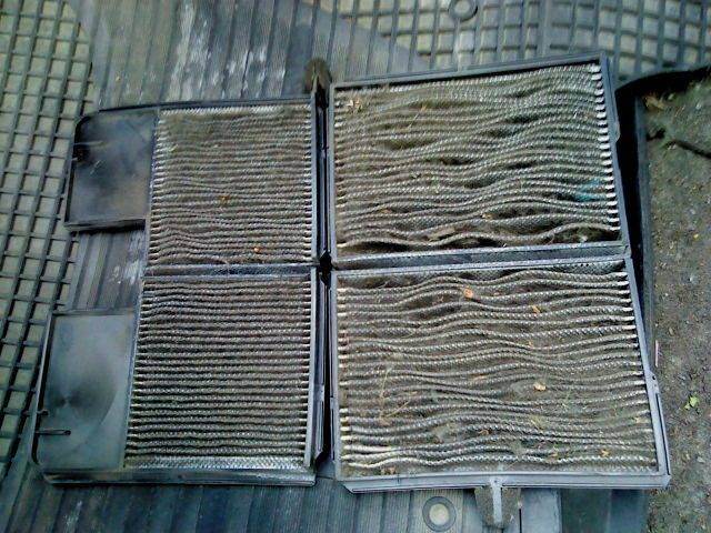

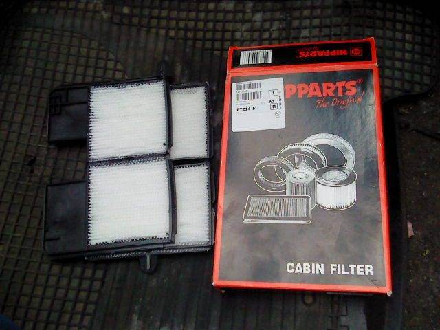

Ну вот я все-таки заменил фильтр. Времени заняло порядка 10 минут, включая вытаскивание и укладывание ковриков, а также выковыривания оттуда сухой листвы и пыли с помощью пальцев и индикаторной отвертки (менял на работе, пылесоса под рукой не оказалось :D ). Непосредственно процесс "вставляния" длился 5 минут. Со второй попытки и вспоминания японской матери фильтр благополучно встал на свое законное место :twisted:
За 2 года (ок. 50 тык) гумна там накопилось предостаточно, основную часть которого составляет скатавшийся тополиный пух, так его...

СообщениеДобавлено: Чт июн 07, 2012 2:10 pm
после удаления фильтра надо было закрыть все заслонки кроме "в ноги", и с доступ с улицы и врубить вентилятор на полную... потом немного прибраться в салоне... :D

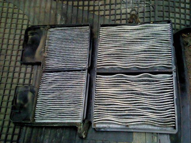

Привезли мне фильтр за 500р.. По ВИНу, и вот такая печаль получилась)) Упёрся в стенку и торчит
http://s53.radikal.ru/i139/1206/27/a1d2a21cb9eb.jpg
http://i026.radikal.ru/1206/fe/6fbcb80a036c.jpg

Как будто грязный! :) Посмотри туда внимательней, упирается в говнецо какое то, не вычищенное!

Skif1980 писал(а):
Как будто грязный!
А вот не угольный ли он случаем??? Кстати пресловутый GOODWILL именно так у меня и упирался, примерно 3 см торчало :du_ma_et:
Добавлено спустя 59 секунд:
Точно. 3-я фотка - написано, что угольный.

упирается точно в стенку - снимал моторчик печки и там через отверстие прощупывается фильтр. Говнецо вычистил все :)
Евген
уголь, ага. Там еще маркировка carina5, может этот фильтр вообще от другой модели?
Смотрел на экзисте размеры фильтров так там ширина варьируется в пределах 6 см. Вот как так?

померий, сколько ширина твоего фильтра? потому что судя по фото - он и правда шире чем должен быть.
кстати прежде чем покупать - сначала темку эту прочитал бы, я пару страниц назад скидывал фото и артикул фильтра Денсо который идеально подходит и вставляется за 2 минуты
