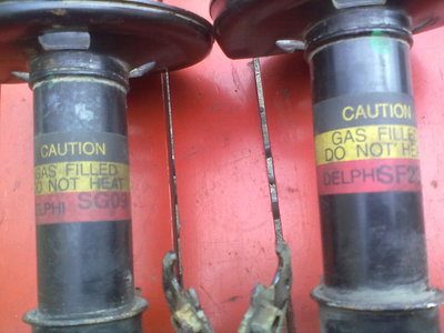

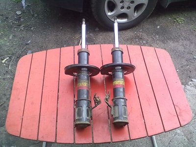

Эммит писал(а):
одна стоит в районе 17 тыс. руб.
Ставить б/у обычно не рекомендую, но на этой неделе пришла машинка с на удивление живыми Делфи.
В них можно будет картриджи потом вставить.
1000 руб/шт :)
030620123736.jpg [ 279.77 КБ | Просмотров: 3889 ]
030620123737.jpg [ 186.73 КБ | Просмотров: 3889 ]
