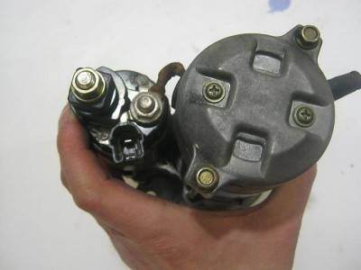

Привет всем. Случилась беда с моей каринкой. На работе сел завел при прогреве минуты через 3 услышал подвывающий звук со стороны стартера. Приехал домой с утра пришел аккум севший зарядил аккум завел вой стартера. заменил стартер проблема осталось т.е при работе машины стартер продолжает крутить. Куда копать.если есть подобная тема перенаправте

Подсоедини контрольную лампочку к проводу, идущему к обмотке втягивающего реле. Проверь, в каких положениях ключа она горит.
Возможно контакты реле стартера подгорели.

имхо...реле стартера или замок зажигания....
Попробуй при включенном зажигании кратковременно перемкнуть клеммы на втягивающем реле стартера...если подлезешь...Если мотор заведётся и будет слышен звук работающего стартера-значит залипают пятаки во втягивающем..А если визга не будет-смотри выше...

Я же поменял стартер не второй точно рабочий значит втягивающие не причем

Подсоедини контрольную лампу. Она покажет: замок или стартер. Другой-это не значит исправный.

ВСЕ проблема решена. Когда приехал на эстакаду пошел методом исключения ,открутил провода со стартёра но гул остался,по двигателю шла детонация решил снять ремень с генератора и проблема решилась.в итоге вал генератора я еле проворачивал двумя руками,и из-за этого был вой и детонация по всему двигателю.
