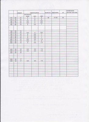

СообщениеДобавлено: Чт июн 21, 2012 9:12 am
Сообщения: 380
Репутация: 53 [ ? ]
вот составил табличку размеров дисков и резины для карины, предлагаю дополнить ее изходя из личного опыта
размерность колес карины1.jpg [ 97.13 КБ | Просмотров: 7241 ]
