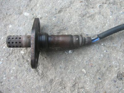

врага надо знать в лицо - вот этот поганец

Fozzy писал(а): вот этот поганец Тю, дык это обычный кислородный датчик.

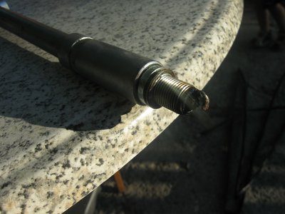

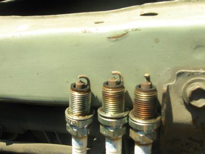

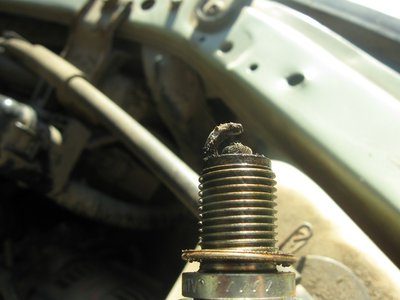

также выкрутил свечи, чисто посмотреть что и как и обнаружил вот такое вот непонятное и неприятное явление в цилиндре возле трамблера
Добавлено спустя 47 секунд: остальные три вроде более менее живы
Добавлено спустя 2 минуты 20 секунд: также интересно что со снятой с датчика фишкой чек энджтн почему то не горел когда я завел машинку

Fozzy писал(а): такое вот непонятное и неприятное явление Ёпта,дык четвёртый котёл практически вырублен,а ты на расход удивляешься.Движок не троил,что ли?Свечку знатно закидывает. Добавлено спустя 6 минут 18 секунд:Виктор77 писал(а): дык это обычный кислородный датчик gerzolik писал(а): Ну да,самая обычная лямбда.
_________________ carina-e 1.6 4a-fe lb 1992 jpp liftback

в том то и дело что работало все ровно. Я вроде как не первый день замужем и могу понять когда на 3-х а когда на 4- горшках работает))
то есть если самый обычный датчик то можно не парить себе ягодичную область и ставить DOX-0101 ?
Добавлено спустя 3 минуты 27 секунд: 2 Виктор77 - а бедный как то иначе выглядит?

Fozzy писал(а): бедный как то иначе выглядит?  Иначе.
