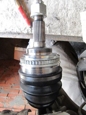

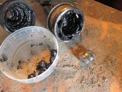

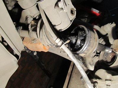

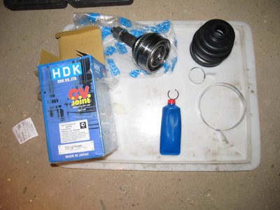

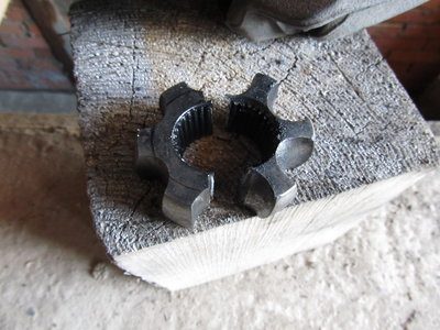

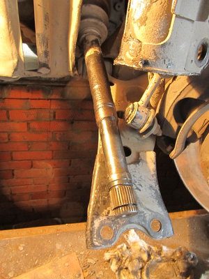

небольшой фотоотчётик (где вспоминал про фотоаппарат и время было свободное - там и снимал  ) первый всё таки решил срезать балгаркой, не поддалсь она сткчанию молотка... решил на второй поробовать тоже молотком, поближе к яме колесом подъехал всё раскрутили - стучу... в итоге всё равно рассыпался сепаратор и высыпались подшипники  балгаркой всё равно потом пришлось дорабатывать - по полам разрезать аккуратно "последнюю часть" сейчас как человек катаюсь ничего не хрустит под крутым углом
| Вложения: |
IMG_2772.JPG [ 416.65 КБ | Просмотров: 7038 ]
IMG_2774.JPG [ 493.6 КБ | Просмотров: 7038 ]
IMG_2778.JPG [ 488.38 КБ | Просмотров: 7038 ]
IMG_2798.JPG [ 295.89 КБ | Просмотров: 7038 ]
IMG_2799.JPG [ 306.99 КБ | Просмотров: 7038 ]
IMG_2800.JPG [ 206.78 КБ | Просмотров: 7038 ]
IMG_2801.JPG [ 491.33 КБ | Просмотров: 7038 ]
