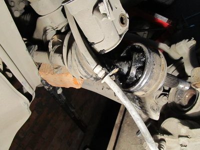

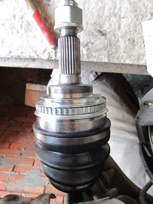

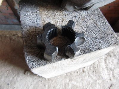

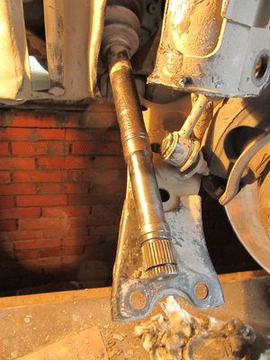

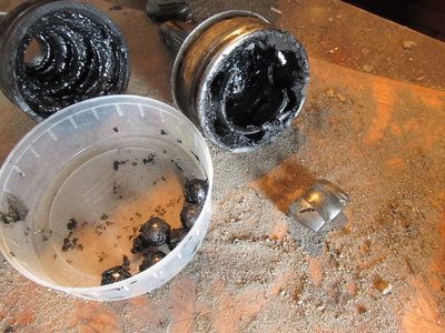

небольшой фотоотчётик (где вспоминал про фотоаппарат и время было свободное - там и снимал :a_g_a: :wo_rk: )
первый всё таки решил срезать балгаркой, не поддалсь она сткчанию молотка...
решил на второй поробовать тоже молотком, поближе к яме колесом подъехал всё раскрутили - стучу... в итоге всё равно рассыпался сепаратор и высыпались подшипники :) балгаркой всё равно потом пришлось дорабатывать - по полам разрезать аккуратно "последнюю часть" сейчас как человек катаюсь ничего не хрустит под крутым углом :roll:
IMG_2772.JPG [ 416.65 КБ | Просмотров: 6907 ]
IMG_2774.JPG [ 493.6 КБ | Просмотров: 6907 ]
IMG_2778.JPG [ 488.38 КБ | Просмотров: 6907 ]
IMG_2798.JPG [ 295.89 КБ | Просмотров: 6907 ]
IMG_2799.JPG [ 306.99 КБ | Просмотров: 6907 ]
IMG_2800.JPG [ 206.78 КБ | Просмотров: 6907 ]
IMG_2801.JPG [ 491.33 КБ | Просмотров: 6907 ]

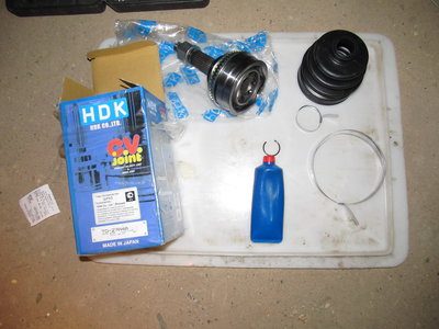

Сегодня поставил себе сие чудо, делов на полчаса, как мы думали, но проторчили за этим делом около 2х. Все красиво выглядит, все есть в косплекте, подходит идеально, но после установки машина проехала 50 метров и встала - включаеш передачу, отпускаешь сцепление и все, что-то где-то прокручиваеться с адскими звуками. Разобрали обратно, как выснилось произошел маленький конфуз и настал ему быстрый конец, снитие происходил с использованием балгарки. В итоге поставили старый... Стучит - зато ездит!
Главная пичаль в том, что год назад ставили такой же шрус на противоположную сторону - и никаких проблем и нареканий! Может плохая партия, может за год они стали гавном, но впечатление подпортилось основательно.
Поговорил со знакомыми, они посоветовали вот такие:
Loebro 301014 - на экзисте 1 578,05р.
и
Metelli 15-1346 - опять же на экзисте 1 629,30р.
но они без колец ABS . . . . . :ps_ih:
Toyota Carina E, 1992, 4A-FE LB (как выяснилось) 1.6/107, GLi, sedan, МКПП, ABS (был), фиолетовый, Японка . . .

в общем оповещаю о своем ремонте, надеюсь что кому нибудь это поможет. начал искать по разборам б/у гранату. нашелся тока привод от короны, 190-й кузов, правый в сборе за 3500 рублей. посмотрел по экзисту на короны ставятся такие же гранаты. взял и она не подошла!!!! :evil: на мою "скалку" этот сепаратор (вроде его так назвали) не нализает отличия в диаметре 2 мм составляет. а не исправность тут же нашли как разобрали гранату, на одном из пальце этого сепаратора или как его правильно рассыпались все игольчатые подшипники.
Планирую теперь заказывать ASVA(TYIU-CE1). в качестве внутренней она подойдет??? мож кто ставил? скажите пожалуйста. шлицы я посчитал на асве вроде как количество шлицов совпадает.
