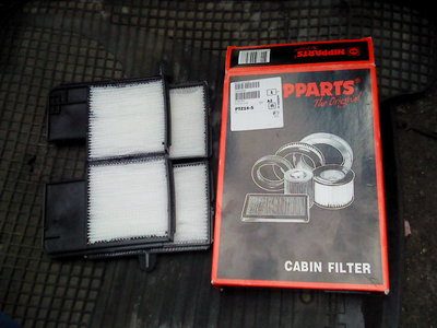

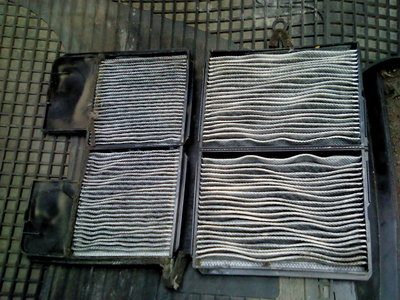

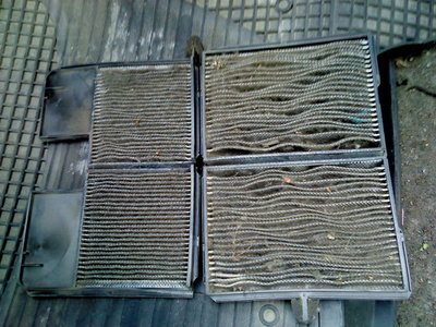

СообщениеДобавлено: Чт июн 07, 2012 1:46 pm
Ну вот я все-таки заменил фильтр. Времени заняло порядка 10 минут, включая вытаскивание и укладывание ковриков, а также выковыривания оттуда сухой листвы и пыли с помощью пальцев и индикаторной отвертки (менял на работе, пылесоса под рукой не оказалось :D ). Непосредственно процесс "вставляния" длился 5 минут. Со второй попытки и вспоминания японской матери фильтр благополучно встал на свое законное место :twisted:
За 2 года (ок. 50 тык) гумна там накопилось предостаточно, основную часть которого составляет скатавшийся тополиный пух, так его...
