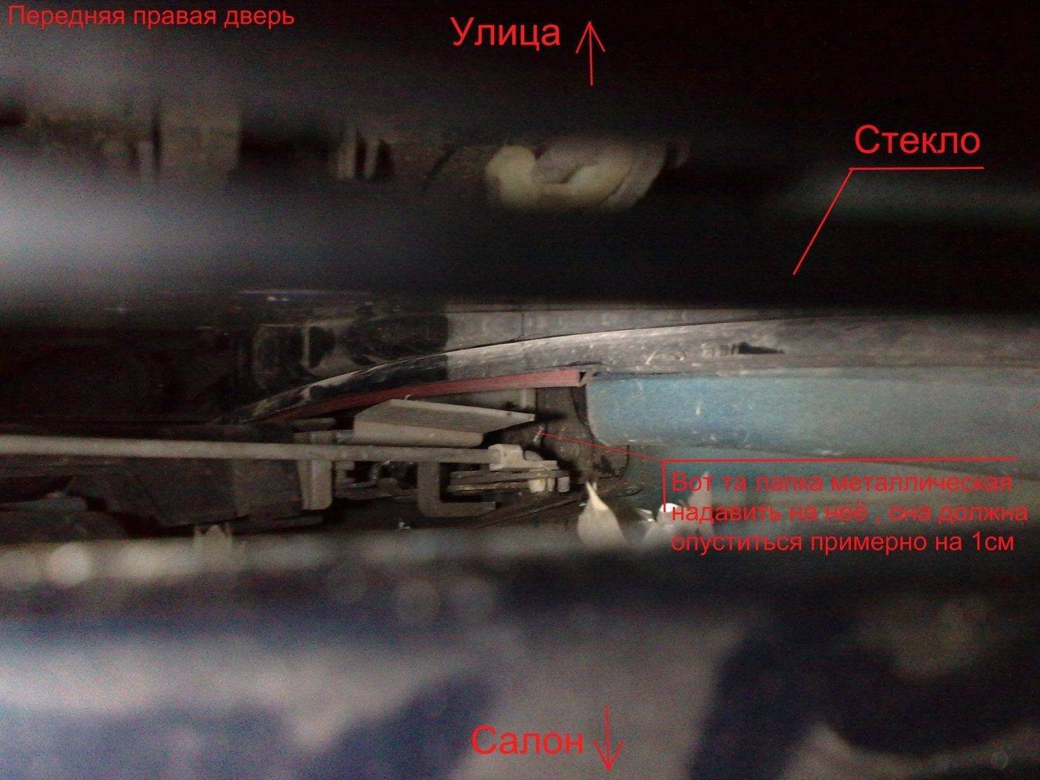

Блина.... вот и у меня перестала правая передняя дверь открываться, ни изнутри, ни снаружи, причем тяги все на месте и по ощущениям работают! По ходу вердикт такой - настраиваться на гимор с пружинкой замка!? Похоже как-то это на болезнь карины! А в связи с этим, вопрос: стоит ли заодно провести какой-нить регламент, посмотреть все ли в порядке в левом замке, пока дверь не клинануло и она открывается ? Эта пружинка ломается, или просто соскакивает с крепления?
Артем23, спасибо, твоя фотка поможет ломиться с электродом :D в руках хотя бы в нужном направлении)))

Подскажите случилась проблема задняя левая дверь не открывается не с наружи не с нутри смотрел видео но сзади лапку эту не нашел подскажите по подробнее как открыть дверь

кто ни будь заднию открывал так ?

Всем доброго времени суток. У меня тоже дверь (передняя правая) не открывается: ни снаружи, ни изнутри. Защелка стоит в центральном положении, полностью разблокировать дверь не получается, хотя можно довести ее до конца, но дверь не открывается, а защелка обратно становится в центральное положение. Кто может чем помочь?
