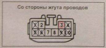

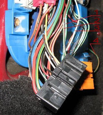

Помогите разобраться в подключении ПТФ. Реле не ставиться, та как англичанка, место под реле есть, контактов нет. По этому схему подключения берем от сюда viewtopic.php?f=15&t=102&start=150 . При такой схеме подключения, ПТФ включаются кнопкой и горят независимо от того, включены габариты или нет. Далее вопрос по проводу № 4. Как я понял, это «минус». А можно ли его заменить «минусом» от фишки на кнопку ПТФ. Третий контакт – «минус», появляется при включении габаритов. Вот его и кинуть на 1 или 2 контакт реле.
Если где-то не прав поправьте.

СообщениеДобавлено: Вс авг 26, 2012 4:20 pm
Сообщения: 2765
Репутация: 124 [ ? ]
Двигатель: 7A-FE lb
При включении габаритов появляется плюс.
Поставь реле, только не в штатное место, а в любое удобное. Вот этот плюс на реле, от габаритов, будет управляющим. А управляющий минус пойдет от кнопки

Если я правильно понял, вместо провода №4, нужно подключить "плюс" от габаритов (от фишки кнопки, контакт под №2)?

Ты не понял, что я тебе в личке ответил? Или просто не веришь мне? :D
Проверь тестером, что при включении габаритов там 12 вольт, а при выключении - они исчезают
