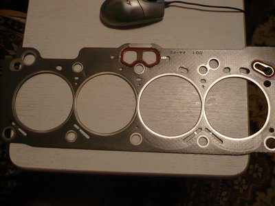

Наши мотористы только оригинал признают. :D Я всё по раздельности брал.Вот родная прокладка,оригинал. :?

вот вот
что то мне с трудом представляется железная...

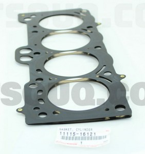

Подскажите, купил две оригинальные прокладки 1111516121,одна двухслойная,другая трёхслойная.Одна весит 90гр., другая 145гр. Какая должна быть

я покупал оригинал, была двухслойная
1111516121.jpg [ 47.26 КБ | Просмотров: 16433 ]
