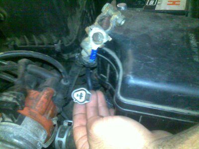

Нашёл у себя под капотом сегодня незадействованный разьём, его провод прикручен к проводу питания катушки зажигания на изоленту. :shock: На самом проводе с этим разьёмом есть клипса для крепления к кузову или ещё к чему то, так вот интересует вопрос, а не тот ли это разьём, который служит для подключения клапана повышения ХХ при включении кондиционера? :ne_vi_del: В нём два провода, помоему белый и красный, если я не ошибаюсь. :du_ma_et:

СообщениеДобавлено: Ср окт 03, 2012 12:38 pm
Сообщения: 1413
Откуда: Ленинск-Кузнецкий
Машина: Carina e
Двигатель: 4afe LB
как раз вроде он!

А точнее можно? У кого на 4A-FE LB с кондеем, можете глянуть эта ли фишка подключена?

у меня был fe lb, этот провод болтался. Это тот самый на повышения ХХ, по форме коннектора.

СообщениеДобавлено: Ср окт 03, 2012 1:57 pm
Братва из Казахстана
Сообщения: 2664
Откуда: г.Астана
Репутация: 54 [ ? ]
Машина: Subaru Legacy B4
Двигатель: 2500
sibiryak
old_Duglas
:spasibo--:

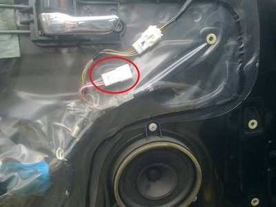

Вопрос к владельцам Авиков.Что за фишки в передних дверях? :(
