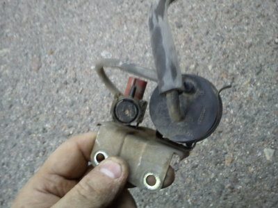

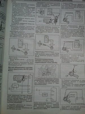

ЛБ-шный вот так выглядит:
Виталий Валерьевич писал(а):
на насос гура уходит. Волнует больше всего важность этой штуки
Думаю, не смертельно, но неприятно. При активном рулении на парковке ГУР обороты просаживать будет.

на первой фотке в коричневом корпусе - оч похож!

На обеих фотах одно и то же с разных сторон.
Да они вроде одинаковые все. Сейчас вроде припоминаю, что когда со своим разбирался, в букваре читал про три клапана: ЛБ, кондея, и ГУРа.

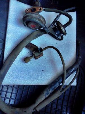

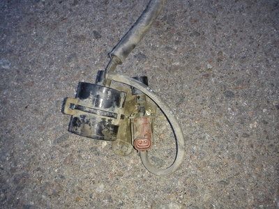

Вот варианты. Есть ещё, но только для 3S-GE, так что не для этого случая.

Вообще и на мой случай похоже! так как егорку заглушил уже, ибо замучался скаблить впускной коллектор. Значит завтра будет запуск после ремонта!!!! :-edu-edu-:
